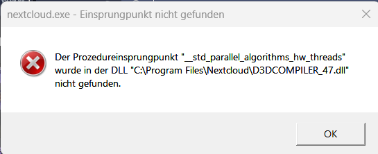

Prozedureinsprungspunkt konnte nicht gefunden werden
der Nextcloud Client hat sich gestern geupdatet ohne Fehlermeldung. Heute morgen starte ich den PC und erhalte folgende Meldung:
Ich habe den Client daraufhin neu runtergeladen und es zuerst mit Reparieren probiert, den PC anschließend neu gestartet.
Nachdem das nichts brachte, habe ich Nextcloud komplett deinstalliert und neu installiert und erhalte weiterhin die Meldung.
Any Ideas wie ich Nextcloud wieder zum Laufen bringe oder was hier der Fehler ist?
Andere Sachen wurden am System nicht verändert.

Achtedarauf, dass die DLL-Datei aus der Fehlermeldung vor der Neuinstallation nicht existiert. - Kann sein, dass die DLL-Datei nicht mit der installierten Nextcloud Desktop-Version kompatibel ist.
Gibt es danach immer noch das Problem, installiere die Vorversion.

Wieso sollte die DLL nicht mit der Nextcloud Desktop Version kompatibel sein? Diese DLL bringt Nextcloud selbst mit und ist keine von mir installierte extra DLL

Inkompatibel könnte die DLL sein, wenn die falsche im Installationspaket gelandet wäre, die alte nicht überschrieben wurde oder die neue in einem anderen Verzeichnis installiert wurde.
Die Fehlermeldung “Prozedureinsprungpunkt konnte nicht gefunden werden” tritt immer dann auf, wenn die in der DLL die aufgerufene Funktion/Prozedur nicht existiert. Das war schon unter Windows XP eine Standardfehlermeldung bei DLLs.
Versuche jetzt die alte Version wieder zu installieren.

Aber egal… Ich habs jetzt noch mal gemacht und auftreten tut es mit der 4er Version …
| Nextcloud-4.0.0-x64.msi | 2025-10-21 11:16 | 172M | | | |
Leider funktioniert die Version die davor installiert war nun auch nicht mehr und wirft denselben Fehler.
Sind da sonst noch irgendwo Daten in irgendwelchen anderen Ordnern installiert? Das kann auch theoretisch kein Einzelfall sein, ich hab das auf allen 3 Rechnern hier im Haus.
Welches war die vorherige Version - auch eine 4.x? - Dann teste eine 3.x-Version.
