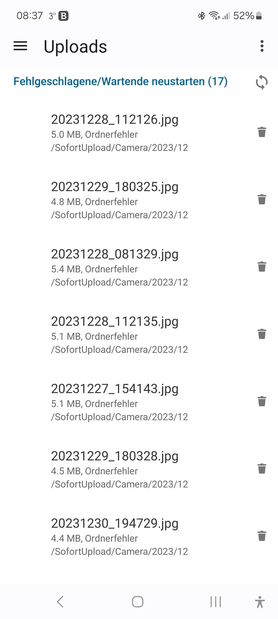

Sorry, aber die NextCloud App hat mir nur folgendes angezeigt.
Aber ein Cache löschen scheint funktioniert zu haben, obwohl ich davor die App schon mehrmals deinstalliert und neu installiert hatte auch von unterschiedliches App Stores.
