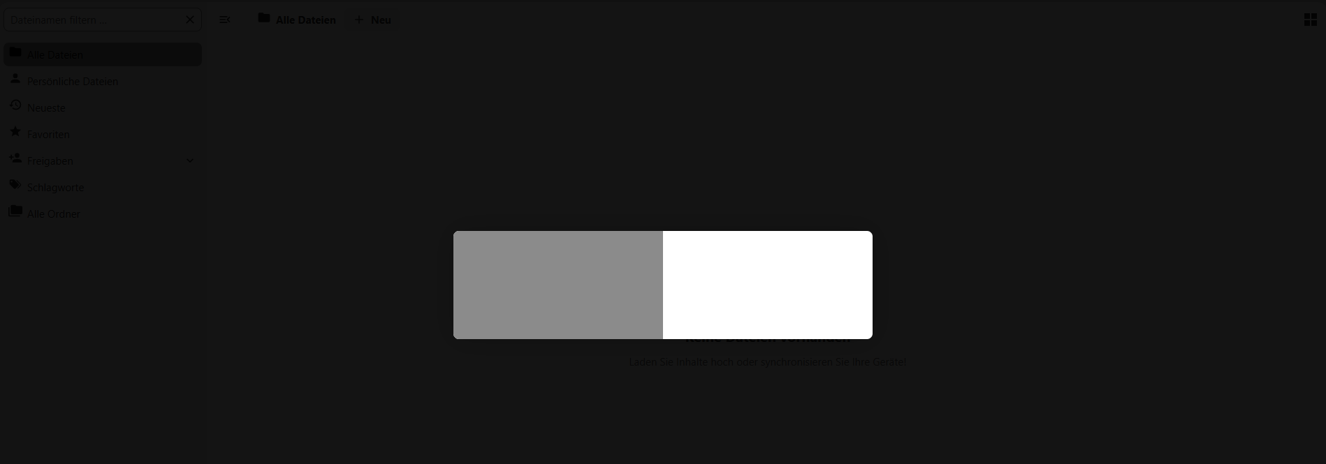

2 Neuen User anlegen
2.1 Wenn der neue User sich das erste mal einloggt, ist in der Mitte ein Rechteck wo die linke hälfte grau ist und die rechte hälfte weiß - wenn auf das Kästchen geklickt wird, passiert nichts - wenn irgendwo anders ins “schwarze” geklickt wird, verschwindet dies
2.2 Kennt jemand dieses Verhalten und wie ich das behebe? - Danke! :smiley: - ich habe ein Screenshot eingefügt

Ich könnte mir vorstellen, dass es ein Browserproblem. Probiere gerne unterschiedliche Browser und Rechner.

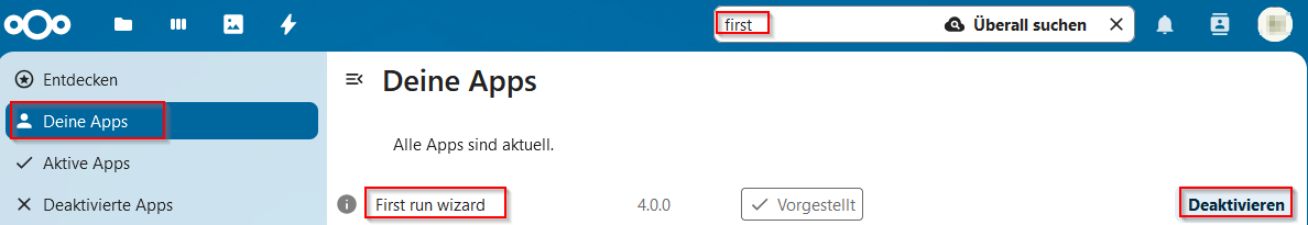

Angezeigt wird die Meldung mit der App First Run Wizard. Eigentlich sollte die Darstellung nicht fehlerhaft sein. Du kannst die App deaktivieren. Vielleicht löst es dein Problem.

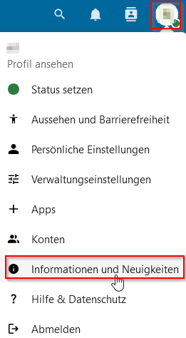

Man kann die Funktion auch manuell aufrufen selbst wenn die App deaktiviert ist:
Vielen Dank! Das war die Lösung für das Fenster!
Ich vermute - den First Run Wizard wird keiner benötigen
P.S.: Wenn ich den manuell aufrufe, die selbe Ausgabe!
