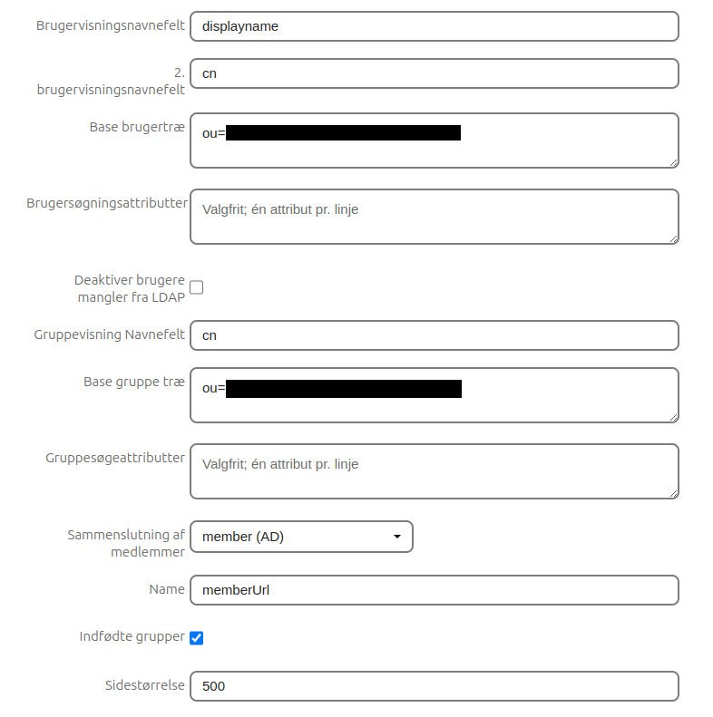

Her er hvad jeg selv har angivet i mine LDAP instillinger (mit interface er pÄ dansk, sÄ det bliver med dansk ogsÄ i instillingerne). OBS! Jeg bruger dynamiske grupper, sÄ se bort fra memberUrl:
Advanceret -> Mappe instillinger

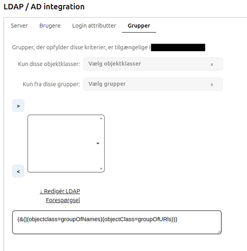

Og jeg har ikke brugt opslags metoden for at finde de Ăžnskede objectclasses, men har i stedet angivet et LDAP filter:
Du kan modificere din LDAP query. Det nemmeste du kan gÞre er dog at bruge en decideret LDAP browser - jeg anbefaler og bruger stort kun Apache Directory Studio - og sÄ lave et filter. Der er deri en advanceret LDAP query tool, som forstÄr det skema det er connected til. NÄr dit filter viser kun de grupper du er interesseret i, kan du kopiere dette filter direkte ind i det felt du ser ovenover.

Har du husket at sétte dit basedn for dn search under advanceret → Mappe instillinger?
Og er det groupOfNames i SAMBA? SĂ„ vidt jeg husker er objectClass i AD og SAMBA “blot” group?

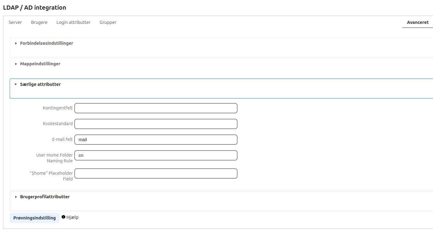

Et tip: FĂ„ sat den her “User Home Folder Naming Rule” INDEN du lader nogen som helst brugere ind. Ellers navngives brugernes foldere i dit fil system, med deres UID, medmindre det giver mening i forhold til GDPR, at deres folder er “anonymiseret” selvfĂžlgelig. Det gĂžr blot recovery en del svĂŠrre da du skal matche deres UID for at finde den rigtige fil folder at genskabe.
Hej Igen,
Tak for tippet. Jeg tror lige jeg skal fÄ det gjort pÄ produktionen nÄr det gÄr i drift.
Base DN
Under advanced → directory settings har jeg udfyldt
Base group tree og Base user tree
begge med domain unc path fx dc=contorso, dc=dk
Er det ikke rigtigt?

Hvis dine grupper er placeret i en specific OU, sĂŠtter du den den bare i base dn for grupper.
