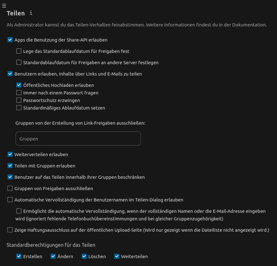

In den Einstellungen - Teilen habe ich “Teilen mit Gruppen erlauben” aktiviert.
  • Benutzer angelegt,
  • Gruppe angelegt und
  • Benutzer zur Gruppe hinzugefügt.
  • Wenn ich jetzt einen Ordner mit der Gruppe teilen möchte kann ich die Gruppe nicht auswählen. Er findet sie nicht.
  • Selbst ein neu angelegten Benutzer findet er nicht.
    https://help.nextcloud.com/t/ordner-an-gruppe-teilen/69192
Kann mir jemand sagen mit welchen Einstellungen es funktionieren sollte?
Sollte es damit gehen?
Danke
Das ist Version 25.0.13 (File sharing 1.17.0)
Bei Version 27.1.1 (File sharing 1.19.0) habe ich das gleiche Problem.

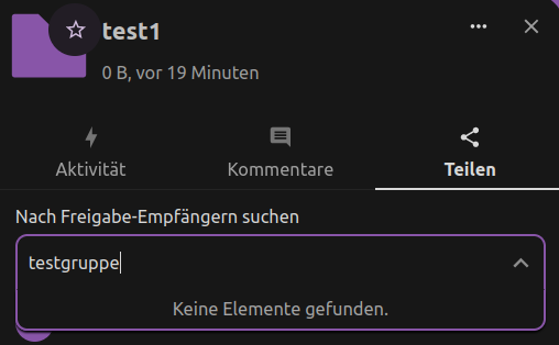

Ja unter Teilen ins Feld “Nach Freigabe-Empfängern suchen” auch mit Copy&Paste den Gruppennamen eingefügt.
Es kommt nix.
Version 27.1.1 (File sharing 1.19.0) mit diesen Einstellungen, das gleiche Problem.
Wobei es Ausnahmen gibt.
Ein User “555” kann ausgewählt werden, ein “1user” nicht.
Eine Gruppe “etc” kann ausgewählt werden, eine Gruppe “testgruppe” nicht.
Nextcloud_teilen-mit-testgruppe

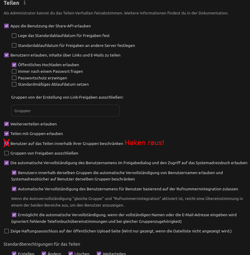

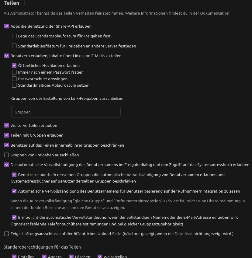

“Benutzern auf das Teilen…” Haken raus!!
Aber die vollen Konsequenzen, Nebenwirkungen? Wem sind sie bewusst? :thinking:
