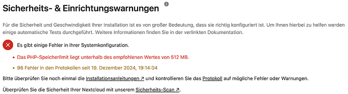

Für die rote Fehlermeldung habe ich netcup Ticket erstellt. Oder kann ich das irgendwo konfigurieren?

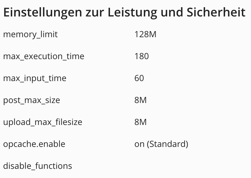

Da Du keine Angaben gemacht hast, hoffe ich nur, dass Du keinen Webhosting 1000 Tarif gewählt hast. Für eine Nextcloud empfehle ich mindestens den Tarif Webhosting 4000, da dort auch genug RAM-Speicher zur Verfügung steht.
Wie hast du das Speicherlimit auf 512M bekommen?
Ja, es ist der Tarif 1000. Ist das der Grund warum es nur 128M sind?

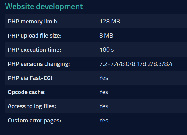

Ja. Siehe hier: Webhosting 1000 MNZ iv at netcup
grafik
Der braucht ein Memory Limit von mindestens 512M, um installiert werden zu können: Collabora Online - Built-in CODE Server - Apps - App Store - Nextcloud
…und u.U. auch eine höhere PHP execution time als 180s. Nextcloud empfiehlt 3600 Sekunden: Uploading big files > 512MB — Nextcloud latest Administration Manual latest documentation
Ob er nach erfolgreicher Installation auch tatsächlich auf einer klassischen Webhosting-Plattform funktioniert, weiss ich allerdings nicht, aber vielleicht kann @Crashandy dazu noch etwas sagen.

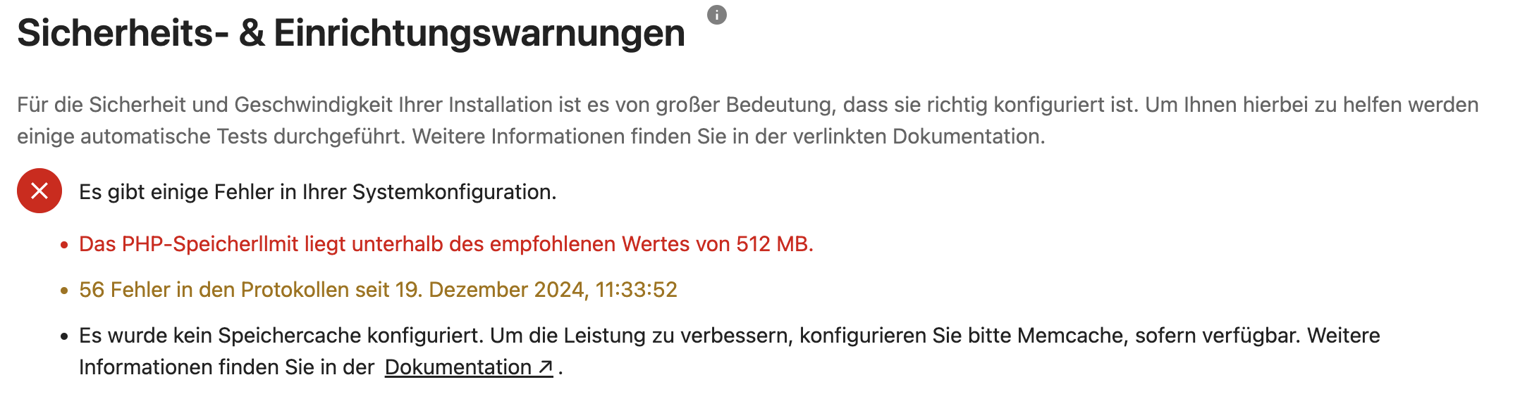

@Crashandy Wie hast du diese Meldung wegbekommen?
Kannst du mir bitte eventuell mal dein config.ini Einträge schicken zum Thema Cache und sonstigen sinnvollen Einstellungen, damit mein Nextcloud Server so gut läuft wie dein Server? :slight_smile:
Vielen Dank im Voraus.
Erst einmal nur ganz kurz,
  'memcache.local' => false,
weitere Einstellungen nach Bedarf dann später.

Das ist aktuell mein Checkergebnis.
Die 96 Fehler kommen von den Versuchen den Nextcloud Office zu installieren mit dem Built-In Server.
