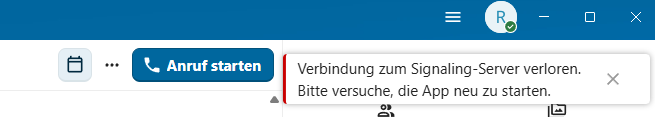

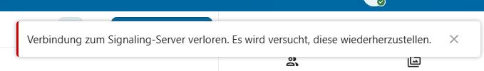

ich habe ein “Problem” mit Nextcloud Talk. Ich betreibe den Nextcloud Server (als Snap Variante) Privat auf einem kleinen Computer und habe in Nextcloud Talk immer die Meldung das die Verbindung zum Signaling-Server verloren gegangen ist. Ich soll dann die App (Windows) neu starten.

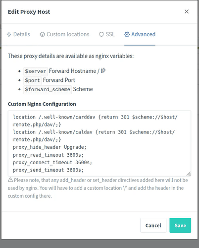

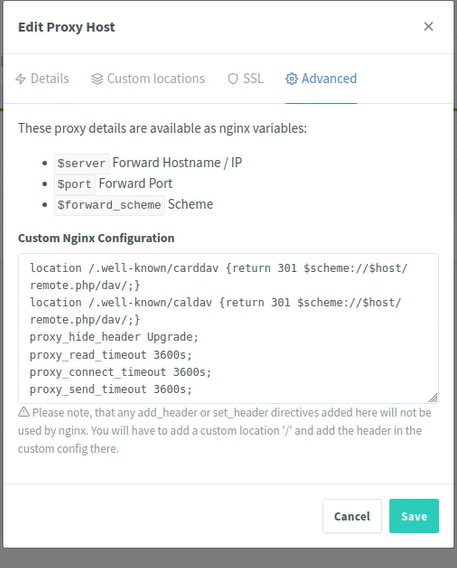

FĂĽr den Computer wurden die Ports im Router fĂĽr Talk weitergeleitet. Port 80 und 443 werden ĂĽber einen Reverese Proxy (NPM) von einem anderen Computer im Netzwerk zur Nextcloud weitergeleitet.
Ich bin der Meinung das ich die Fehlermeldung erst erhalte, seit ich den Reverse Proxy eingerichtet habe.
