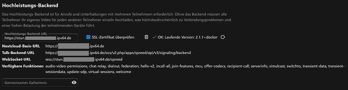

ich habe bei mir NextCloud als Docker Compuse Container laufen und nun einmal versucht NextCloud Talk einzurichten. Dazu habe ich nach folgender Anleitung auch das High Performance Backend eingerichtet:
https://help.nextcloud.com/t/high-performance-backend-for-talk-on-nextcloud-with-docker/215828
Als Domain für den HPB-Server habe ich einen sub-domain á la stun.meine-nextcloud-domain.ipv64.de als CNAME eingerichtet und nur für das Port 3478 (UDP/TCP) eine Portweiterleitung aus dem Internet eingerichtet.
Das hat auch alles funktioniert. Die Einstellungen-Seite in NextCloud zeigt mir einen grünen Haken an:
Die URL des Backend habe ich als „trusted-domain“ in der config.php eingegeben und außerdem die Zeile „‘allow_local_remote_servers’ => true,“ ergänzt.

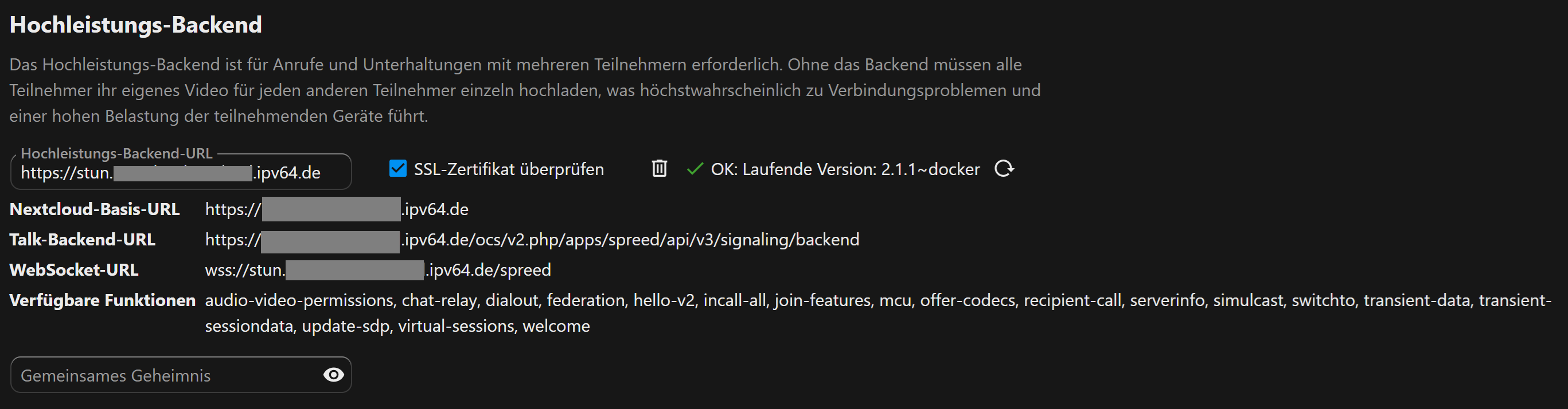

Hallo zusammen,
nach einigem “Versuch & Irrtum” habe ich es jetzt doch zum Laufen gebracht. Ich kann nicht genau sagen, woran es wirklich lag. An sich sind alle Einstellungen wieder wie vorher. Lediglich die Hochleistungs-Backend-URL habe ich von https:// in wss:// abgeändert. Das hatte ich im ScreenShot der Anleitung im o.g. Link übersehen.
Der Fehler 400 kommt nun nicht mehr und ich kann Call-Verbindungen aufbauen. Das einzige, was mich wundert, ist aber, dass das Backend nie eine aktive Session anzeigt:
