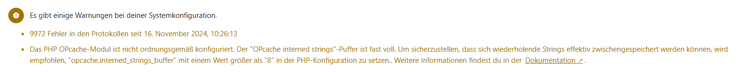

anbei auch noch ein Screenshot meiner AdminConsole. Ja ich habe sehr viele Errors weiß aber nicht welches log er meint und wie ich diese Meldung wegbekomme
Betreffend der OPcache Meldung, schau dir mal diesen Thread an: OPCache configured !? - #5 by ernolf
