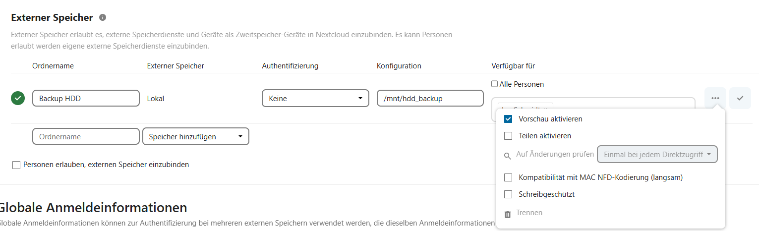

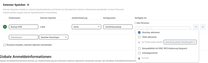

  • Ein MNT Volumen “hdd_backup” wurde als externer Speicher in Nextcloud eingebunden und einem Benutzer zugeordnet.

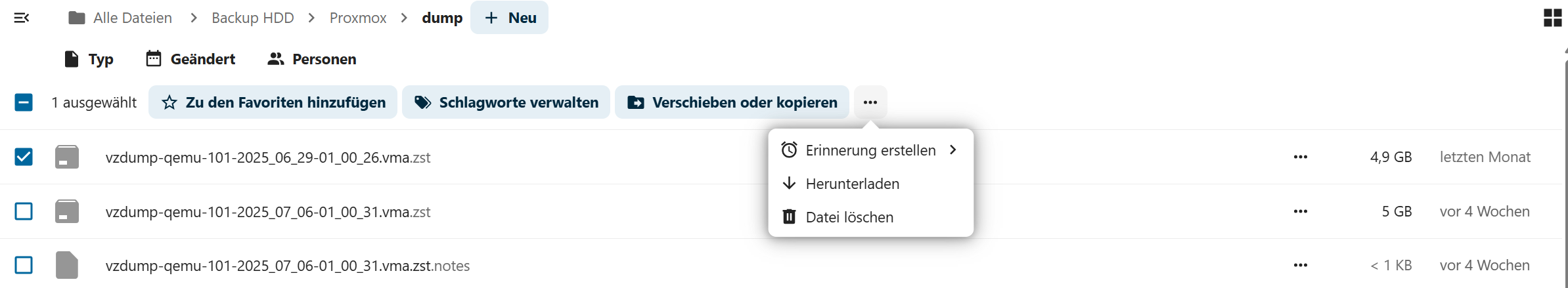

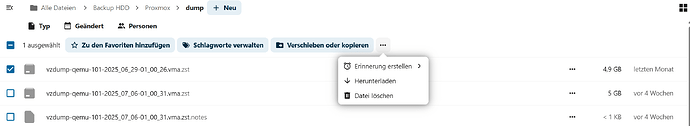

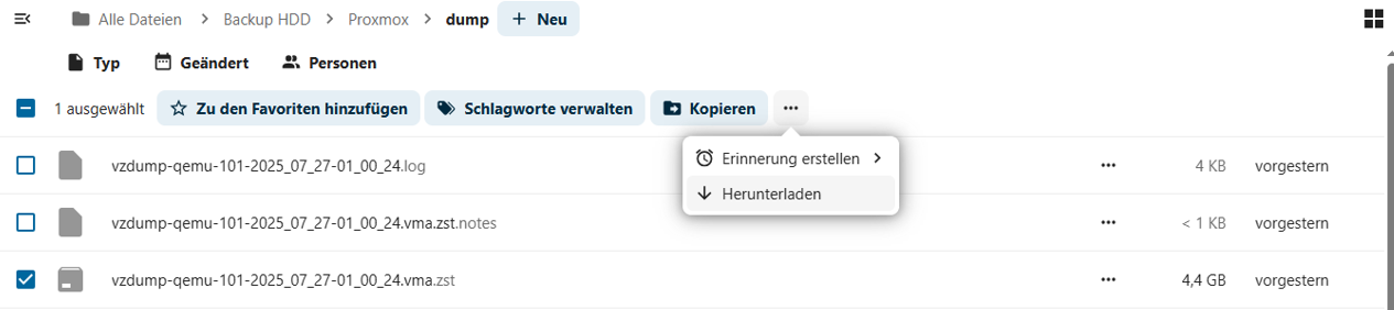

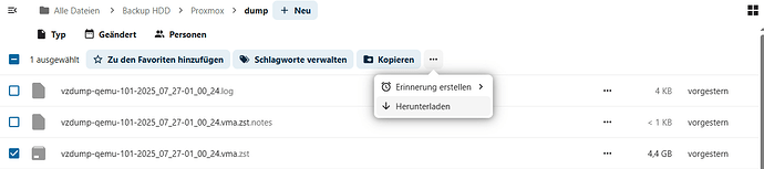

  • Die Daten werden in Nextcloud angezeigt, kann diese auch lesen oder kopieren, jedoch nicht löschen
Bin aktuell etwas ratlos wo ich noch Berechtigungen setzen kann/muss damit ich in Nextcloud diese Daten auch verwalten/löschen kann.
Ist der externe Speicher richtig eingebunden?
Hey, danke für den ersten Input. Hab mir die Manual Seiten noch angeschaut und würde hier jetzt keine Möglichkeit sehen etwas umzustellen.
Initial wurde der Mount über die Nextcloud GUI / Webinterface eingebunden und wird dort auch angezeigt.
Bin an der Stelle aktuell etwas ratlos.
bitte kontrolliere die einzelnen Dateien die so erstellt wurden. Ich kann mir vorstellen dass der Besitzer der Dateien nicht von Ordner vererbt wird und damit der webserver kein Recht hat die Dateien zu löschen.
Ich habe in einer ähnlichen Konstellation mit setfacl Default Berechtigungen für den Webserver User konfiguriert
# https://linux.die.net/man/1/setfacl
sudo setfacl -PRm syncuser:6 /data/folder/
sudo setfacl -PRm d:syncuser:7 /data/folder/
Hallo wwe,
vielen Dank für deinen Input, mithilfe von Chat-KI konnte ich deinen Gedankengang als Lösung für mich verarbeiten! :folded_hands::hugs:
  1. ACL war nicht installiert demnach erst für mich:
sudo apt install acl
  1. Nutzer auf www-data ändern und Mount Pfad anpassen für die beiden Befehle:
sudo setfacl -PRm www-data:6 /mnt/hdd_backup/
sudo setfacl -PRm d:www-data:7 /mnt/hdd_backup/
