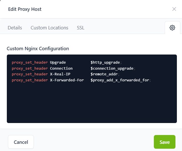

Ich hab die Zeilen in nginx angepasst wie auf dem Bild
In der Datei selber schaut es so aus:

proxy_set_header Connection $http_connection;
proxy_set_header X-Real-IP $remote_addr;
proxy_http_version 1.1;
access_log /data/logs/proxy-host-9_access.log proxy;
error_log /data/logs/proxy-host-9_error.log warn;
location / {
# Proxy!
include conf.d/include/proxy.conf;
Custom
include /data/nginx/custom/server_proxy[.]conf;
