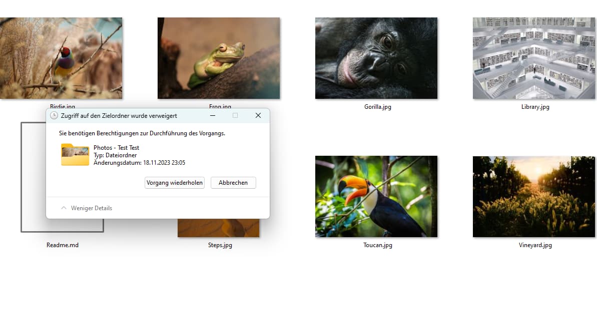

Hallo zusammen, ich stehe noch ganz am Anfang meines Nextcloud. Ich wollte heute im Cloudordner Bilder vom Windos PC verschieben. Den Ordner habe ich ganz normal im Netzwerk freigegeben. Ich erhalte jedoch die Meldung dass ich keinen Zugriff habe. Wo kann ich das denn regeln? Ich habe schon alles durchsucht was mir eingefallen ist wo ich vermutetet habe dass ich es “einstellen könnte”.
Hier die Fehlermeldung.
ich verstehe das Problem nicht ganz - hast du versucht den Nextcloud Ordner deines Desktop Client im NEtwzerk als Freigabe verfĂŒgbar zu machen? Wenn ja lass das
 auch wenn es technisch funktionieren wĂŒrde wĂ€re das keine gute Idee. Der Client sollte nciht als “Server” missbraucht werden. Besser erstelle eine Freigabe (URL) auf dem Server und arbeite dort.

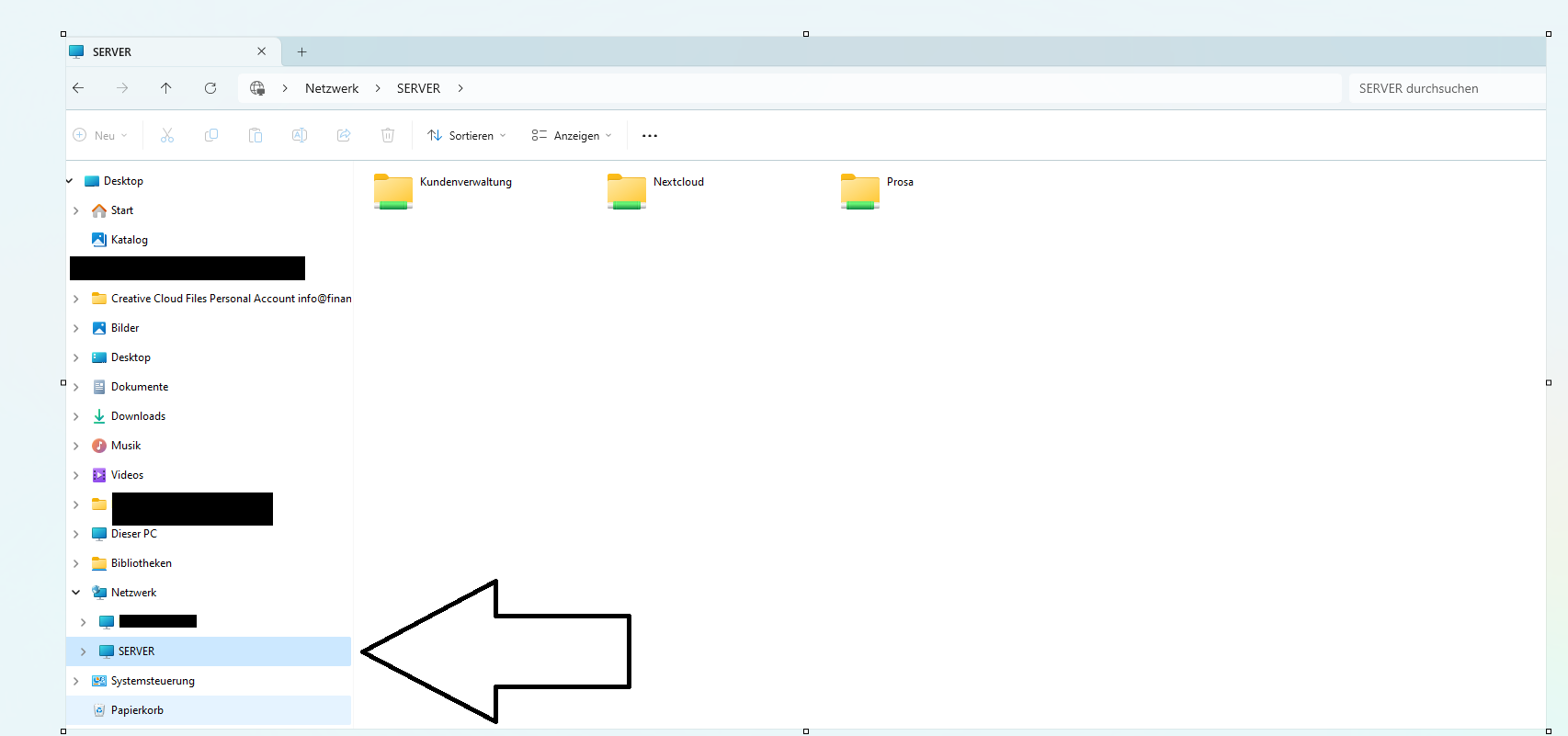

Nein ich habe keine Nextcloud App auf dem Windwos PC Installiert, auf dem möchte ich auch keine Daten speichern, das möchte ich Zentral auf dem Server. Ich habe folgendes Gemacht. Mein Server ist im Netzwerk freigegeben. Unraid. Nextcloud habe ich in einem Docker installiert.
Ich dachte in kann (Ă€hnlich wie bei Dropbox) in den Ordner einfach reinkopieren und dann gleicht sich das ab.
Ich Nutze bisher einen Qnap (das ist der Schwarze balken darĂŒber) möchte aber nach und nach alles auf den “Server” rĂŒberziehen.
Nextcloud unterstĂŒtzt neben einen Nextcloud-Client auch WebDAV. Von normalen Ordnern kannst du in Nextcloud reinkopieren. Ich weiß aber nicht, ob dein Ordner “Nextcloud” der WebDAV-Ordner deines Benutzers oder ein normaler Ordner auf deinem SERVER ist. WebDAV musst du entsprechend pro Benutzer zuordnen.
Du kannst Dateien auch ĂŒber die Kommandozeile (z. B. lokal oder remote mit rsync) kopieren. Dann musst du aber anschließend ein occ files:scan --all durchlaufen lassen, damit Nextcloud die Dateien auch kennt.
Unter UmstĂ€nden ist es nicht sinnvoll ein Datengrab wie QNAP oder ein normales Linux-Filesystem vollstĂ€ndig auf Nextcloud umzustellen. Sinnvoll ist Nextcloud vor allen dann, wenn man kollaborativ arbeiten will und auch bereit ist, den Nextcloud Client, WebDAV und die WebGUI zu nutzen. FĂŒr reine Dateisystem-Anwender ist Nextcloud eher nichts.

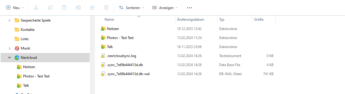

 mit den Nextcloud fĂŒr Windwos habe ich jetzt ja eine “Dropbox” genau das wollte ich.
