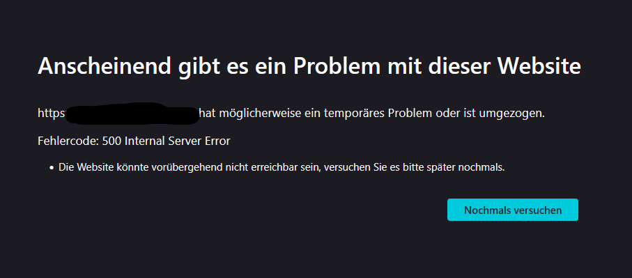

ich bin seit dem neuesten Linux update zwecks PHP8.4.27 verzweifelt.
Seit dem update kann ich die Webseite nicht mehr öffnen und es erscheint immer Fehlercode 500: Internal Server Error (siehe Screenshot). Die Apache und Redis Dienste habe ich neu gestartet und es schaut alles in Ordnung aus. Seit 6 Stunden hänge ich an dem Problem und ich komme nicht mehr weiter. Ich wäre über jede Hilfe sehr dankbar!

500 Internal Server Error ist ein sehr allgemeiner Fehler, da kann man so wenig sagen.
Schau Dir mal in die Logs rein, zB /var/www/html/nextcloud/data/nextcloud.log (bzw wo die Nextcloud halt bei Dir liegt) und /var/log/apache2/error.log (das log vom apache).
Irgendwo muß irgendein Hinweis zu finden sein, der etwas genauer anzeigt, was los ist.
Hallo und vielen Dank für die Antworten. Ich habe die Lösung mittlerweile gefunden unszwar hat das autoremove von Linux notwendige PHP Module nach dem patch gelöscht. Ich musste alle PHP8.5-Module neu installieren inklusive das FPM Modul und anschließend sämtliche service (Dienste) neustarten. Siehe da es funktioniert wieder… In Zukunft werde ich autoremove vermeiden und das würde ich jedem empfehlen.
