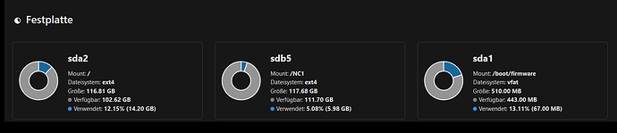

sdb5 wird aber gefunden!

Wie gesagt externe Sdb5 ist vorhanden.

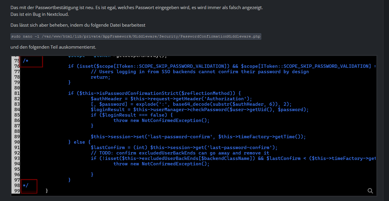

Hallo
Das ist ein Bug

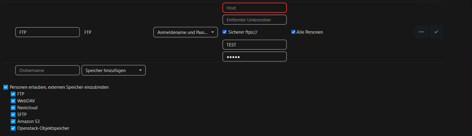

Frage habe ich noch zu den FTP einstellungen.
Unter Zugangsdaten habe ich ein Test Zugang hinterlegt…
Aber was muss ich bei Host genau eintragen die FTP Server Daten oder?
Ohne zu wissen wo genau Dein FTP Server läuft kann diese Frage nicht beantwortet werden.
