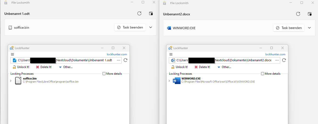

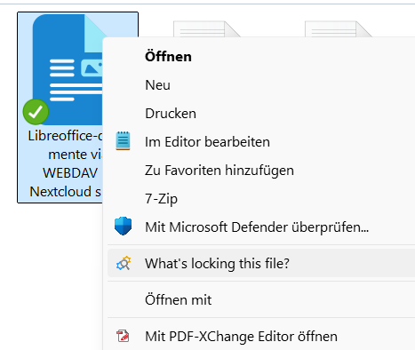

“da ein anderer Prozess auf die Datei zugreift” - also ist ein Windows-Prozess scheinbar beteiligt.
Suche mal mit Google nach dem Tool “Lockhunter” und installiere es. Es wird u.a. im Windows Explorer KontextmenĂŒ eingebunden. Nach Rechts-Klick auf die Datei und Auswahl von “What is locking this file” wird Dir der Windows-Prozess angezeigt, der die Datei blockiert:
Vielleicht findest Du damit etwas heraus.
Betrifft es nur die unbenannt.odt oder auch andere Dateien?
Beachte bitte auch, dass nach schließen von Libreoffice Writer mindesten ein Libreoffice aktiv ist, der ein “Schnellladen” der Programm-Module ermöglicht (wird meist beim Rechnerstart als Hintergrunddienst geladen).
Ich habe mir mal mit “Lockhunter” als auch mit “File Locksmith” die Prozesse anzeigen lassen die auf die Dateien zugreifen. Es sind nur die entsprechenden Anwendungen.
