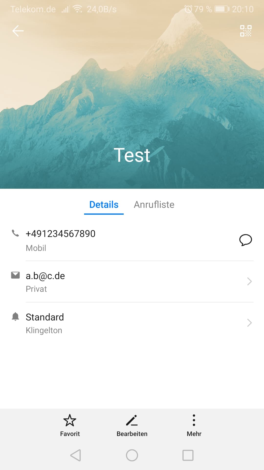

Versuche es im Adressbuch:
Kontakt öffnen - statt auf “Bearbeiten” auf “Mehr”

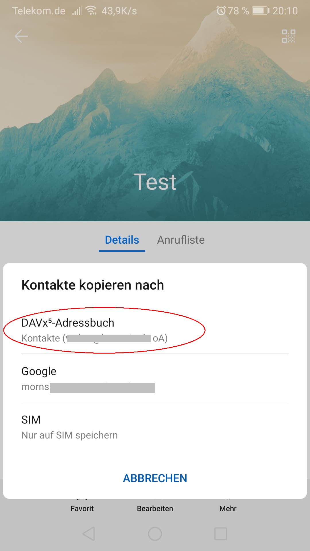

und dort “Kontakt kopieren” versuchen.
Wähle Dein DavX5-Adressbuch
Anschließend Kontakt wieder öffnen, erneut auf “Mehr” und “Kontakt trennen”.
Danach hast Du zwei Kontakte, von denen Du den falsch abgelegten löschen kannst
(in den Kontaktdetails - “Bearbeiten” ganz unten aufgeführt, zu welcher Instanz der Kontakt gehört)
