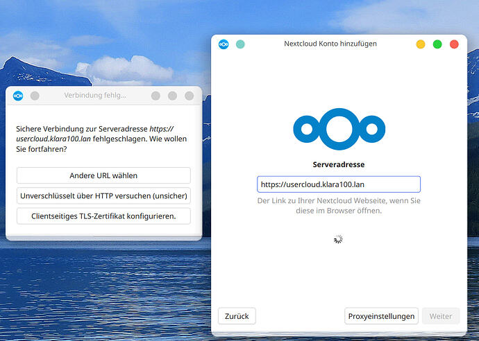

Nach einem NC Update auf 33.05 funktioniert mein Sync-Client (opensuse leap 16; vs 33.05) sync nicht mehr. Ich erkenne das Problem, kann es aber nicht lösen.
NC 33.05; (Debian Trixie) self signed certificate - ist das Problem!
NC VS 32.0.X ist alles okay!
Was ich gemacht habe:
1. rm -r ~/.cache/Nextcloud
2. Sync Client Konto gelöscht
3. Neues Sync Konto erstellt mit dem Ergebnis:
Der WEB-Zugriff auf https:// funktioniert; akzeptiere das untrust Certificate und das Risiko.

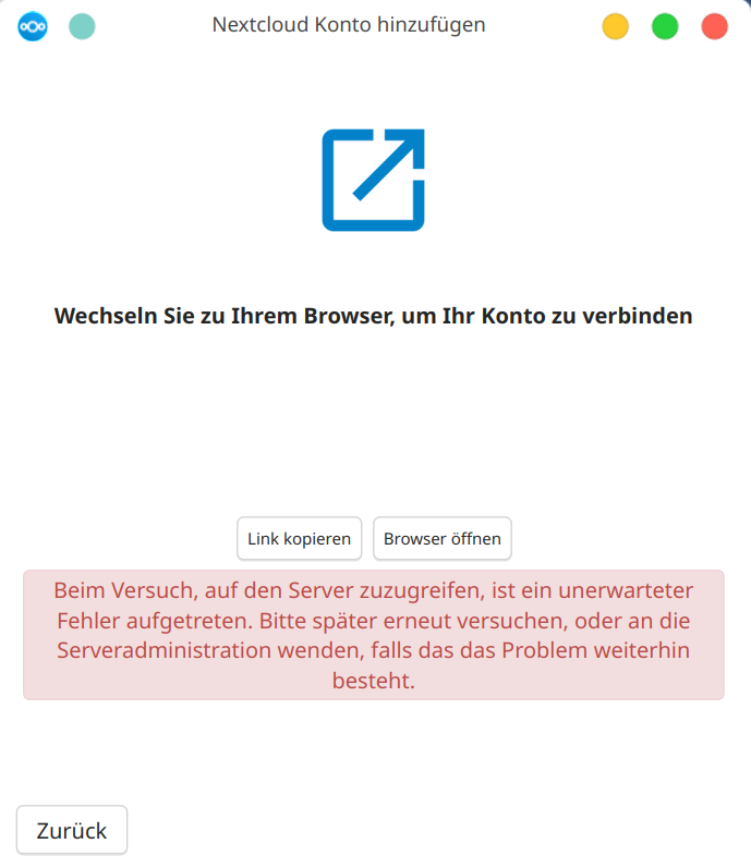

Ditto bei Sync Client und dann diese Fehlermeldung - s. picture
Wo muss ich was konfigurieren? Danke fĂŒr jeden Tipp.

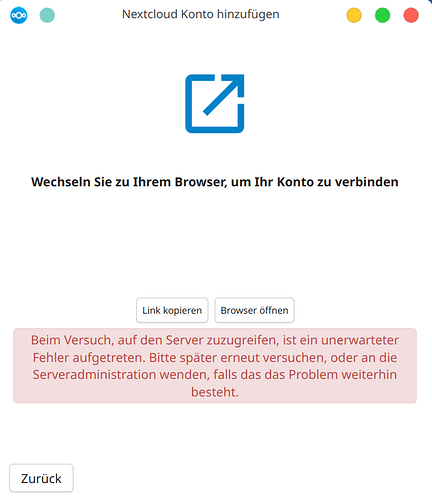

Das sieht eher danach aus als ob der Client fĂŒr die Anmeldung den Browser mit dem Link nicht öffnen kann. Wie sieht es denn aus, wenn du den “Link kopieren” und dann manuell einen Browser öffnen und Link einfĂŒgen machst?
Beide Buttons waren tot!

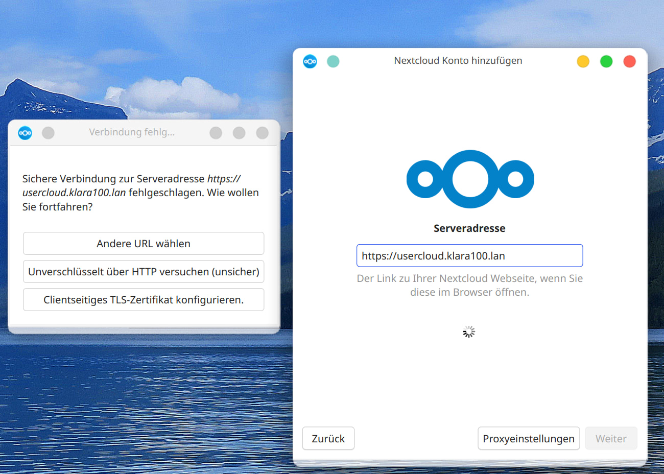

So, noch mal das ganze von vorne:
Das ist die besagte 33.05 NC (self signed) die hier antwortet!

Es sieht sehr danach aus, dass das System dem Zertifikat nicht vertraut. Ist bei einem selbst erstellten Zertifikat erst einmal nicht ungewöhnlich. Aber er bietet dir nicht mal mehr an dem Zertifikat trotzdem zu vertrauen.
Wie sieht es aus, wenn du deine Cloud in einem Browser öffnest?
Ggf. mal den privaten Modus nutzen und schauen wie er mit dem Zertifikat umgeht.

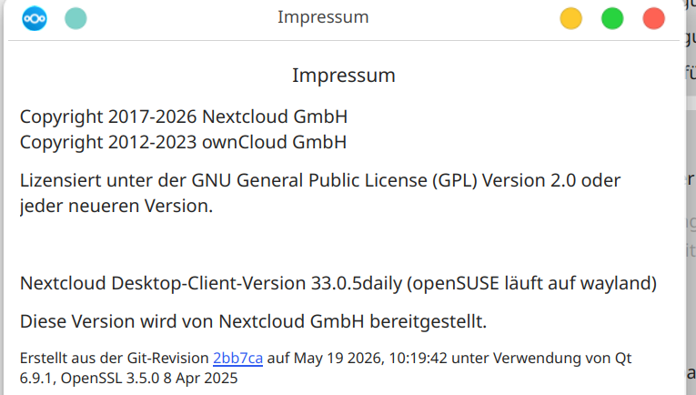

Im Focus ist der Sync_Client fĂŒr die NC 33.05 Version; wahrscheinlich auch nur mit self-signed Certificates.
Das ist mein Sync-Client:
