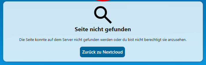

Nextcloud 32 "Seite nicht gefunden" bei Apps
Hallo Zusammen,
ich habe ein kleines “geht” - “geht nicht” Problem seit dem Upgrade auf NC32.

Apps wie die Mastodon-Integration, Analytics und OTP Manager funktionieren mal und mal kommt “Seite nicht gefunden“ bzw. das Mastodon-Widget im Dashboard zeigt nicht an.
Deaktivieren und/oder löschen, dann aktivieren oder neu installieren hat nicht wirklich zur Lösung den Problem geholfen.
Auch wenn Analytics und der OTP Manager noch nicht für NC 32 verfügbar sind, ist die Mastodon-Integration für NC 32.
Mit sudo -u www-data php8.3 /var/www/nextcloud/occ app:getpath otpmanager und etwas warten funktioniert es wieder für eine Weile. Wenn ich mir occ app:getpath spare muss ich länger warten und hoffen.
Der Zugriff auf die Apps ist über Gruppen geregelt. Die entsprechenden User sind in den Gruppen und die Gruppen sind in den App-Einstellungen hinterlegt.
Im NC Log ist dazu nicht zu finden. Auch das nginx error.log ist nicht hilfreich, da nicht dazu drinsteht.

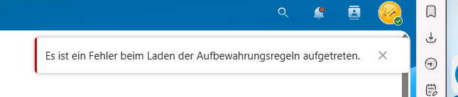

Wenn der bekannt Fehler auftaucht, gibt es auch ein Problem mit den Abläufen in den Systemeinstellungen. “Retention” kann dann plötzlich seine Einstellungen nicht mehr laden/finden. Funktioniert im Hintergrund aber wie gewohnt.
