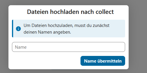

2.) Funktion Dateianfrage erstellen in Kombination mit öffentlicher Freigabe Nur anzeigen
Falls du für jeden Benutzer einen Ordner haben willst, kannst du auch NeuDateianfrage erstellen (Info und Video zu “Request files”) nutzen. Dann muss jeder einen Namen angeben und es wird unterhalb des Ordners Urlaub für diesen Namen ein eigener Ordner angelegt. Auch dort besteht dann nur die Funktion Dateiablage. Alle können dann über eine öffentliche Nur anzeigen Freigabe auf den übergeordneten Ordner zugreifen.
Die Lösung 2. hat den Vorteil aber meist eher Nachteil, dass sich der Browser des Anwenders den Benutzernamen merkt (Cookie). Das kann ärgerlich sein, wenn man mal einen falschen Namen angegeben hat oder ihn ändern will.
