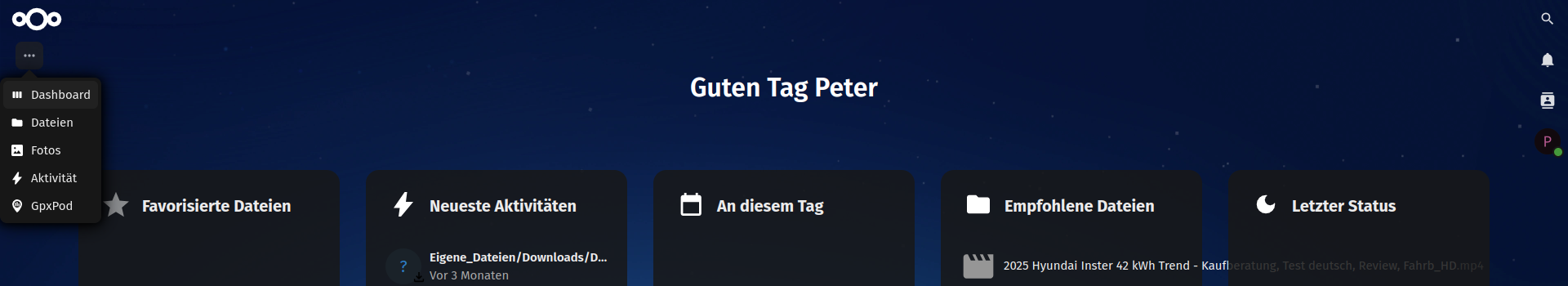

nach dem Update auf Version 31 ist das Dash-Board total verhunzt. Die Menüpunkte sind jetzt senkrecht angeordnet, verdecken teilweise andere Eintrage. Was ist das für ein Bockmist!!

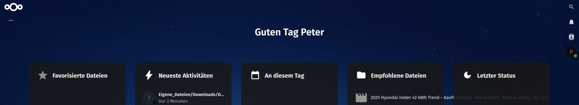

Control+F5 war es! ![]()

Ich verwende ein helles Design, dabei landen mit dieser Anordnung weiße icons auf weißem Hintergrund.
Abgesehen davon, es ist gestalterischer Unsinn, ein oft gebrauchtes Menu (Apps) immer neu einblenden zu müssen, dazu wird es noch über ein anderes gelegt.

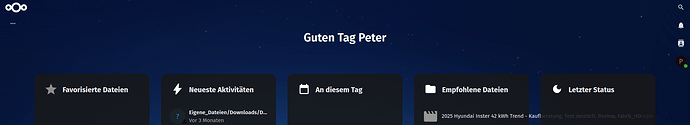

Im Moment besteht noch das Problem, wenn in den Kacheln eine Datei mit einem langen Dateinamen angezeigt wird, wird der Dateiname einfach über den Kachelrand ausgeschrieben. Das stört mich aber weniger.
@Theraphosis scheint aber nicht von diesem Problem zu sprechen, wenn er von Anordnung und weissen Icons auf weissem Grund spricht ![]()
Aber ja, das Problem, das der Dateiname über den Kachelrand ausgeschrieben wird, kann ich auch reproduzieren. Das ist aber ein anderes/separtes Problem, welches spezifisch das “Empfohlene Dateien” Widget betrifft. Hat man die gleiche Datei im “Favoriesierte Dateien” Widget, ist die Darstellung korrekt.
Doch, ich habe schon davon gesprochen. Durch die vertikale Anordnung kamen die Icons vom rechten Rand auf den weißen Hintergrund, außer “suchen”, das war noch auf der blauen Umrandung.
Ich gehe aber weniger von einem browser-Fehler aus, da die App-Icons nicht einfach ebenfalls nur vertikal angeordnet waren, sondern als slide out mit den berühmten drei Punkten.

Das zweite Problem ist, dass der Text im “Empfohlene Dateien” Widget bei längeren Dateinamen über den rechten Rand des Widgets hinausragt. Dieses Problem lässt sich nicht mit neuladen ohne Cache oder mit dem löschen der Websitedaten im Browser beheben, weil das ziemlich sicher ein Bug im (CSS?) Code des Widgets in Nextcloud bzw. der Recomendations App ist.
