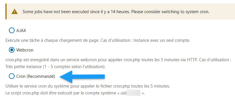

Les tùches se déclenchent toutes les 15 mn et voici ce que je lis chez Infomaniak :
Voici ce qui s’affiche chez Nextcloud :
De sorte que je me suis auto-convaincu que je devais opter pour Cron au lieu de Webcron, ce qui me laisse perplexe car je ne comprends pas la ligne Le script cron.php doit ĂȘtre exĂ©cutĂ© par le compte systĂšme « uid123456 ».
J’ai du rater quelque chose quelque part
Merci
Merci pour la capture Ă©cran qui confirme que ta tache cron s’exĂ©cute bien correctement donc tout va bien de ce cĂŽtĂ© lĂ  :slight_smile:
Alors dĂ©ja il faut le basculer en CRON (Webcron c’est quand tu peux pas faire de CRON et du coup il utilise les instances Web pour le faire mais c’est un pis-aller !
Pour le message indiquĂ© dessus c’est un guide mais le systĂšme d’infomaniak tient compte de ça automatiquement !
Donc tu mets en cron, tu attends une heure et tu vois si NC te confirme bien que la tache CRON tourne bien :wink:

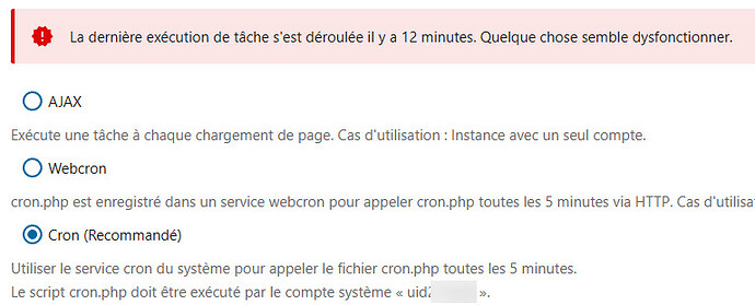

Voilà ce qu’en pense Nextcloud :
C’est pour cela que je m’intĂ©resse Ă  la phrase Le script cron.php doit ĂȘtre exĂ©cutĂ© par le compte systĂšme « uid123456 » :joy:
Ton avis ?
(et merci !)
Roland
Non en fait c’est normal, le script doit ĂȘtre exĂ©cutĂ© avec le mĂȘme propriĂ©taire/groupe que le site web mais le cron d’Infomaniak gĂšre cela tout seul !
Le cron tourne bien mais il y a des erreurs, il faudrait donc le lancer à la main pour voir le résultat !
Quand tu vas avec un compte d’administrateur du NC, dans Paramùtres d’admin il t’indique aucun message d’erreur ou soucis en haut de page ?
Le NC lui-mĂȘme est une install neuve ou c’est un NC existant que tu as migrĂ© chez Infomaniak ?
VincĂšn

Il faut lancer le cron à la main dans la console Infomaniak pour voir quel est le soucis exact :wink: dans ton panneau administration de Nextcloud il y a aucun message d’erreur ?
C’est ce que j’ai fait dans l’admin d’Infomaniak et j’obtiens le message d’erreur que j’ai citĂ©.
Dans Nextcloud (paramùtres de base, tñches d’arriùre-plan), le message d’erreur en rouge est le suivant:
La derniĂšre exĂ©cution de tĂąche s’est dĂ©roulĂ©e il y a 6 heures. Quelque chose semble dysfonctionner.
