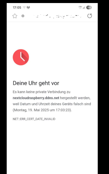

Hallo

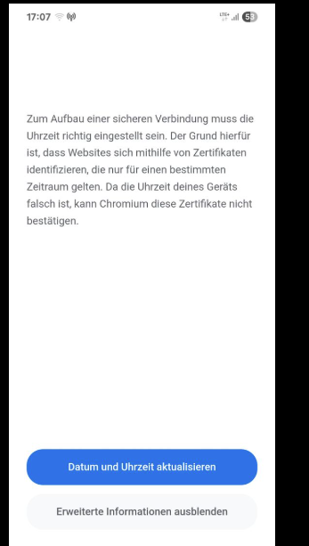

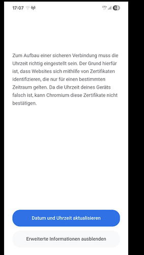

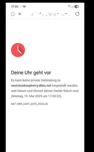

Ich habe seit gestern das Problem siehe Bilder wenn ich übers Handy auf meine Cloud zugreifen möchte…Die Uhrzeit stimmt aber…Ich habe mein Handy auf die neueste UI bzw. Android Version hochgerüstet ich denke seitdem kommt die Meldung.
Die Uhrzeit stimmt aber 1A zusammen…

Ich greife von extern auf meine Next-cloud zu über no-ip wie gesagt hat immer funktioniert!

Ja, siehe Docs.nextcloud.com server unreachable
Und das Datum?
Der Fehler wird von SSL ausgelöst.
Ja alles soweit ok

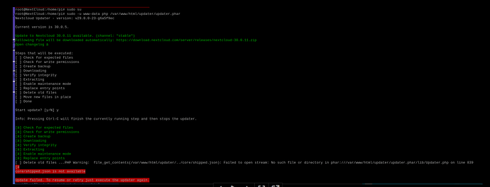

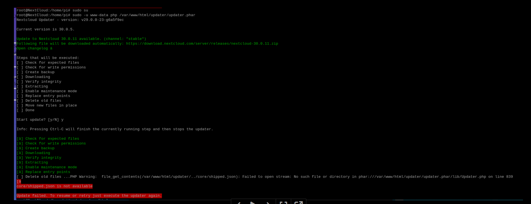

Ich habe jetzt das Update angestoßen und bei delete old File war ein x drinnen also faild
Jetzt steht das hier…
grafik
Was mach ich den nun das dauert schon über ne halbe Stunde!

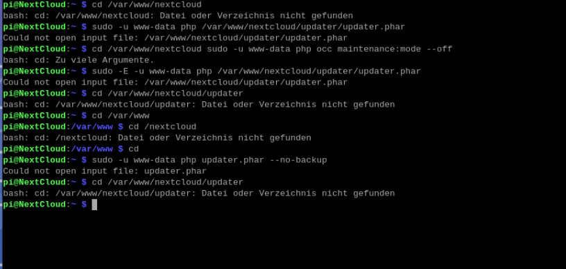

Habe das auf einem RPI laufen…
Laut der Anleitung versuche ich es gerade
Scheint es nicht zugeben
