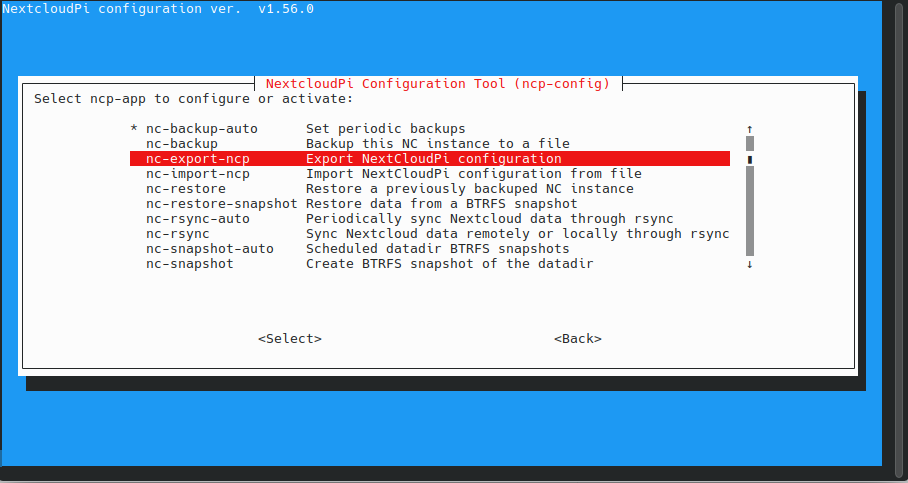

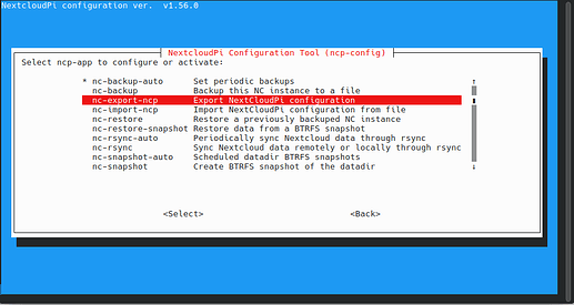

Die legst Du in Deiner neuen Instanz wie üblich an, ncp-config → Backups oder webui:4443 dort unter Backups.
ncp kennt zwei Backup-Vorgänge, einmal mit Nutzdaten und einmal ohne**, letzteres erzeugt eine Datei die Du dann weiter untersuchen/nutzen kannst.
Aber vermutlich fährst Du besser, neue Instanz - neuen Speicherort zu weisen aber Obacht, entweder hast Du Backups von Deienm 1Tb-Datenschatz oder Du übst das mit einem anderen drive/stick.
