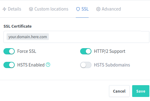

und schau dass der NPM korrekt eingestellt ist:
Hallo scubamuc,
danke fĂŒr deine Hilfe. Das mit der IP Range des Docker-Netzwerkes habe ich aus irgendeiner Doku ĂŒbernommen.
Ich habe keine seperate externe IP-Adresse fĂŒr den Docker-Container fĂŒr den Reverse-Proxy. Im Docker Netzwerk hat dieser die IP-Adresse 172.17.0.7. Von außen ist er ĂŒber die IP-Adresse des Docker-Servers 192.168.2.204 ĂŒber Port 80 und 443 zu erreichten. Den Port 443 habe ich dann in der FritzBox freigegeben.
Die Einstellungen in NGINX unter SSL wie du Sie geschickt hast kann ich derzeit nut zum teil machen.
HTTP/2 Support funktioniert.

Die Idee Nextcloud AIO hatte ich auch schon. Ich glaube das werde ich als nÀchstes mal ausprobieren.
Wie ist deine Empfehlung? Soll ich Nextcloud AIO als Docker-Container oder als eigenen Proxmox LXC Container installieren?
Schöne Weihnachten.
Gruß
Jan
@JanNi möchte mich nicht einmischen, aber es gibt viele möglichkeiten. wer die wahl hat, hat die qual. hier mal ein wenig lesestoff:
SCUBA’s Nextcloud snap server
Nextcloud snap wiki
→ auch eine möglichkeit, vor allem wenn du LXC verwenden möchtest. nach den KISS prinzip, (Keep It Sweet Simple)
