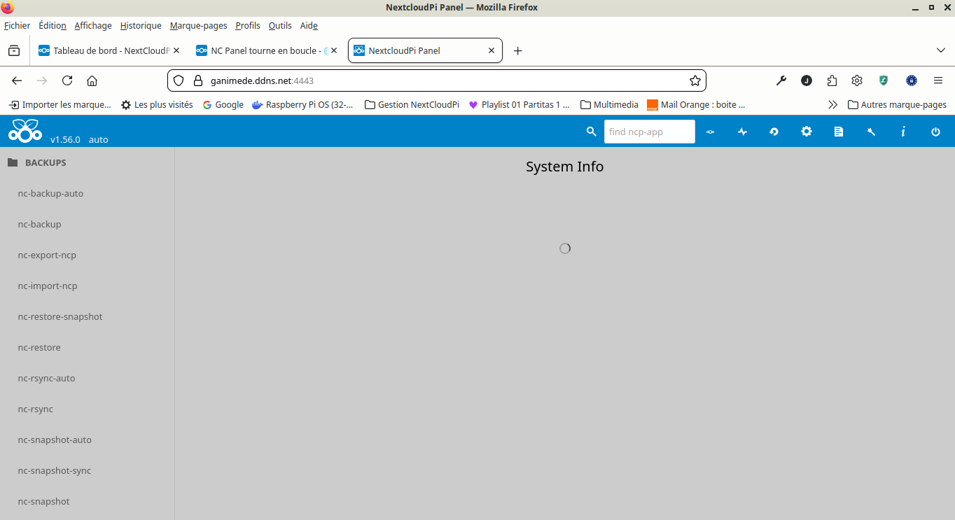

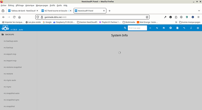

Bonjour Ă  tous,
Je suis nouveau sur le forum et sur NextCloud.
Ma configuration fonctionne sur un RaspberryPi5, Une SDcard de 32Go et 2 disques durs de 4To montĂ©s en grappe RAID1 pour les donnĂ©es nc-data. Je rencontre un petit problĂšme sur la partie ncp Panel. Je ne saurais pas trop dire pourquoi (
). J’ai voulu rajouter un nom de domaine et c’est la derriĂšre chose que j’ai pu faire depuis l’interface graphique du site. Des mises Ă  jour Ă©taient Ă©galement proposĂ©es. Maintenant NextCloud Panel ne rĂ©pond plus. Il tourne en rond et tout est grisĂ©.
Au cours de mes diffĂ©rentes tentatives d’installation j’ai remarquĂ© que certaines mises Ă  jours n’étaient pas bien venues. Par exemple, j’ai dĂ» installer une debian 12 Bookworm au lieu de Trixie nouvellement sorti pour faire fonctionner le script d’install trouvĂ© sur Github. J’imagine aprĂšs çà que des mises Ă  jour (par exemple de php ou autre) pourraient Ă  la longue poser des problĂšmes. mais je me trompe peut-ĂȘtre. Merci Docker mais je ne m’y connais pas assez pour m’y reprendre de cette maniĂšre.

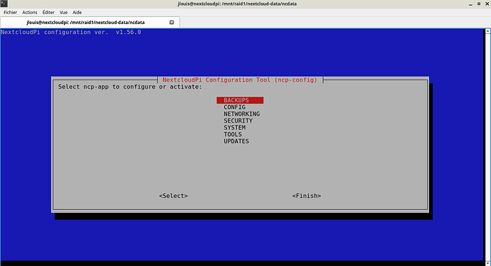

En revanche, NPC-config marche bien en SSH. C’est comme-çà que je garde le contrĂŽle mais j’aimerais mieux retrouver un fonctionnement normal. Quelqu’un pourrait-il m’aider Ă  rĂ©parer ? Merci d’avance.

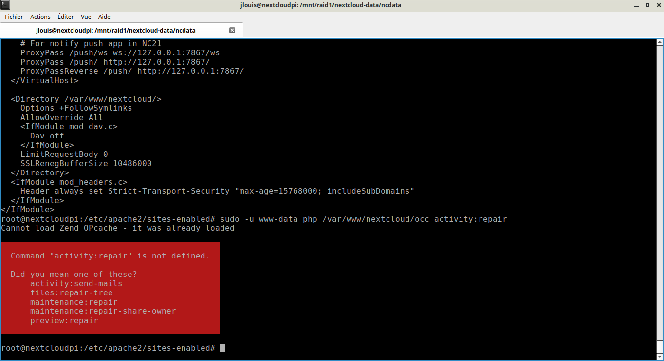

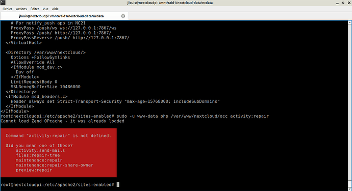

l’IA me propose une rĂ©paration :
sudo -u www-data php /var/www/nextcloud/occ maintenance:repair
qu’est-ce que çà vaut ? je ne veux pas perdre mes donnĂ©es.
Merci de t’intĂ©resser :wink:
Et çà c’est ncp-nextcloud (en tant que sudo)
L’IA se trompe souvent. Je n’ai pas confience.
Elle s’est dĂ©jĂ  trompĂ©e heureusement sans consĂ©quence
J’attends un retour avant de retoucher Ă  quoi que ce soit. Je prĂ©fĂšre une expertise humaine.
Quelqu’un a-t-il fait l’expĂ©rience d’une rĂ©paration de la base de donnĂ©es avec la ligne de commandes suivante ?
Si oui dites-moi si çà a réussi.
Cdlt Merci
[RESOLU] Problùme d’accùs à nc-panel (port 4443)aprùs mise à jour de PHP8.3.
On a remarquĂ© que la façon dont Apache parlait Ă  PHP (la syntaxe originale) Ă©tait fragile et causait des erreurs aprĂšs la mise Ă  jour (nc-panel tournait en boucle). Pour rĂ©gler ça, on a remplacĂ© l’ancienne adresse (/run/php/php8.3-fpm.sock) prĂ©cisant oĂč chercher le socket en local sur le serveur : unix:///run/php/php8.3-fpm.sock dans config.php. C’était un Ă©lĂ©ment de sĂ©curitĂ© exigĂ© par la nouvelle version de PHP.
En gros, au lieu de passer par une “adresse rĂ©seau” interne qui peut se perdre, on a branchĂ© un “cĂąble direct” entre le serveur web et PHP. C’est ce petit changement de syntaxe qui a tout dĂ©bloquĂ© et rendu le systĂšme bien plus stable. ». D’autre distribution (Manjaro) se contentent de localhost.
