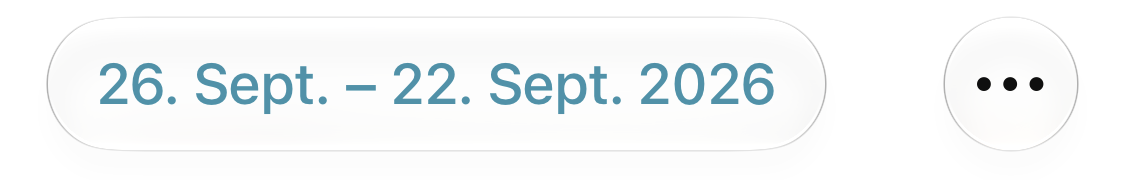

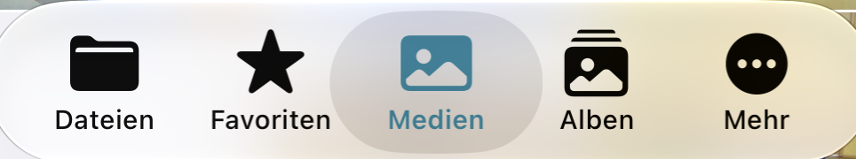

ABER: Laut iPhone-App im Reiter [Medien] und in der Online-Ansicht, wären alle 8000+ Fotos im Zeitraum vom 22.09-26.09.2026 erstellt. Das ist natürlich Usinn.

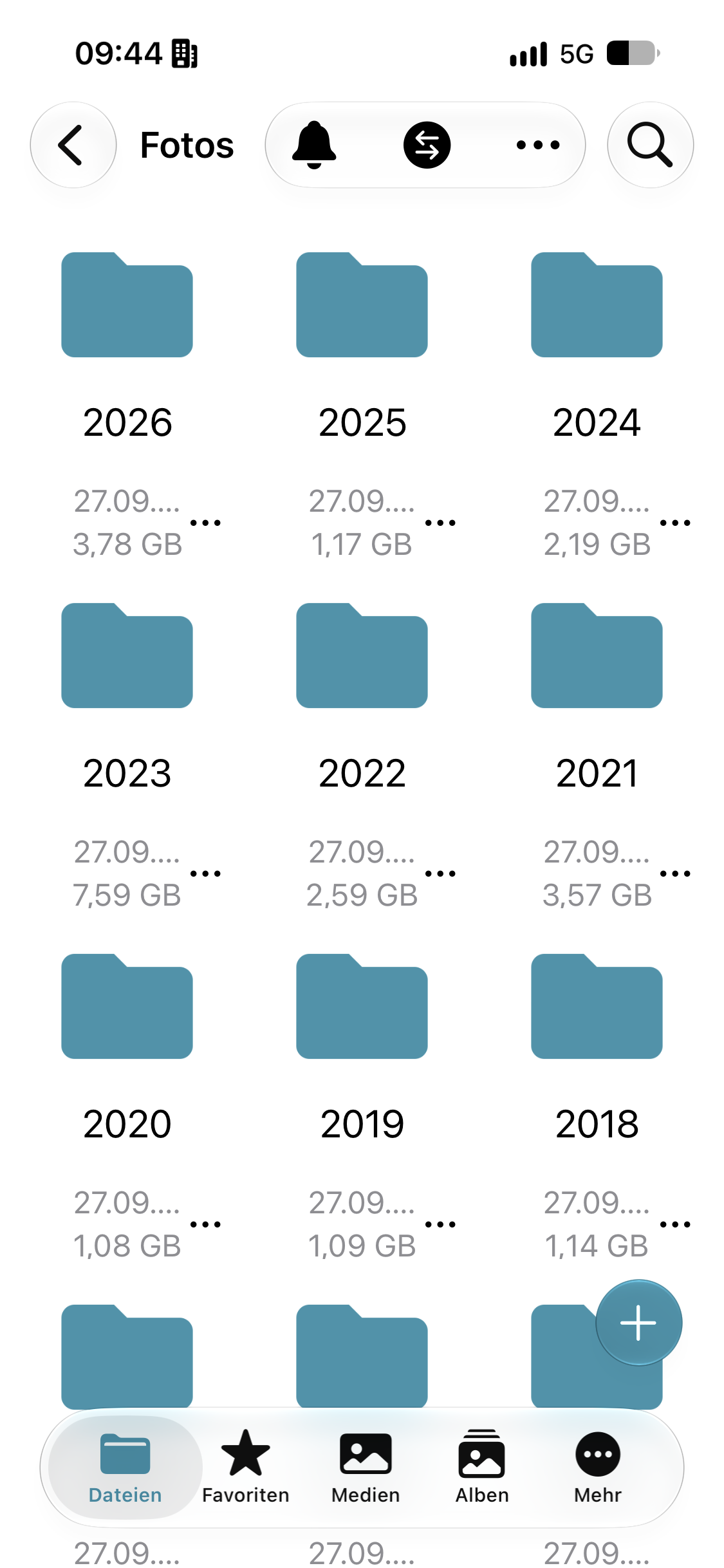

was ich noch hinzufügen wollte: die serverseitige Sortierung in die richtigen Ordner und Unterordner zeigt ja, dass serverseits das Original-Erstelldatum der Fotos erhalten und vorhanden ist.
Das ist richtig. Ich habe eben mal testweise ein Foto gemacht. Dies wurde korrekt im richtigen Ordner (09.2026) einsortiert und erscheint auch in der Medienübersicht an erster Stelle.
Aber alle anderen Fotos des initialen Uploads vom 27.09. sind wild durcheinander. Auch wenn sie im korrekten Ordner einsortiert wurden.

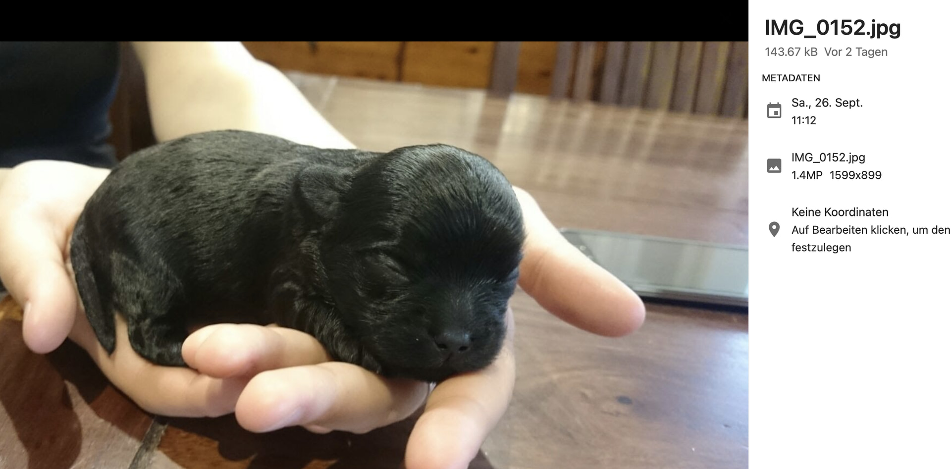

Hier mein kleiner Hund :smiling_face_with_three_hearts:. Der ist inzwischen 10 Jahre alt. So alt ist auch das Foto. Fotos meint aber 26.09.2026. Im richtigen Ordner 06.2016 ist das Foto aber nach dem Upload gelandet.

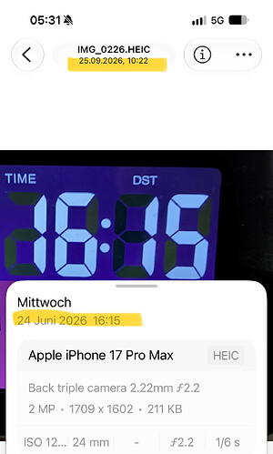

Vielleicht ist bei den betroffenen Fotos das Erstellungsdatum nicht in den Metadaten vorhanden?

Ja, das wäre sicher ein Grund. Das kann ich mir aber ehrlich gesagt nicht vorstellen. In den BigTech Wettbewerb Apps (von deren Abhängigkeit zu lösen dies ein Versuch ist) sind die Fotos auch korrekt einsortiert. Hier noch ein Beispiel. Ich habe beide Datums angemarkert. Das Datum auf der iPhone DB und auf dem NC Server.
Das ist wirklich sehr seltsam

Wie @Bernie_O auch schon geschrieben hat, liegt es höchst wahrscheinlich an den Metadaten.
Wenn die Metadaten ordentlich in den Bilddateien vorhanden sind, dann werden die Bilder auch ordentlich mit dem EXIF-Erstellungsdatum eingeordnet. Leider wird heute viel über WhatsApp, Signal oder andere Messenger hin und her gepostet und genau bei diesen Bildern wird in der Nextcloud das Erstellungsdatum in der Cloud verwendet, also das Datum an welchem die Datei in dem Ordner erstellt wurde. Diese Bilder haben keine EXIF-Daten mehr!
Das Bild mit dem kleinen Hund ist ein typisches Beispiel, denn das besteht nur aus 144 kB und ist definitiv ein Bild aus einem Messenger. Auch wenn dort Metadaten steht, dann sind es noch lange keine EXIF-Daten und Nextcloud odnet es im Zeitstrahl dem Upload-Datum zu.
