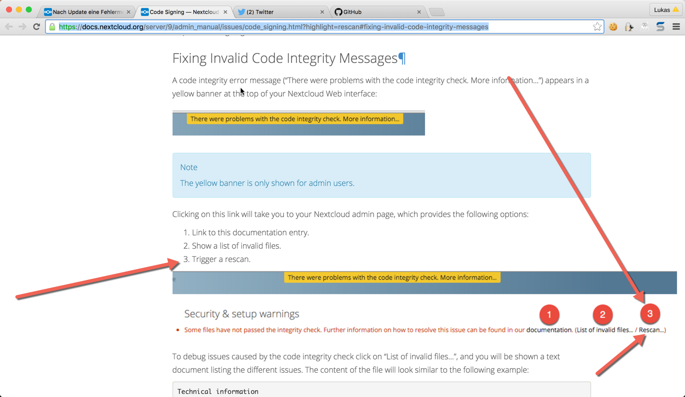

https://docs.nextcloud.org/server/9/admin_manual/issues/code_signing.html?highlight=rescan#fixing-invalid-code-integrity-messages
=> “Trigger a rescan”
Sorry keine Ahnung wie mir das Helfen soll… gibt es Bilder dazu :slight_smile: oder in Deutsch…

Das Bild ist im verlinkten Dokumentationseintrag, siehe Punkt 3:
LOL… das habe ich ja gesehen… ich verstehe es aber nicht !
Wie und wo geht das :slight_smile: ich schätze ich soll die Nr. 3 Auslösen nur wie, kurz EN kannst du bei mir völlig vergessen, deshalb die Frage noch Bildern, also ein Bild pro Schritt oder eine Erklärung in DE :slight_smile:
Edit: habe es Gefunden unter "Erneut analysieren!
