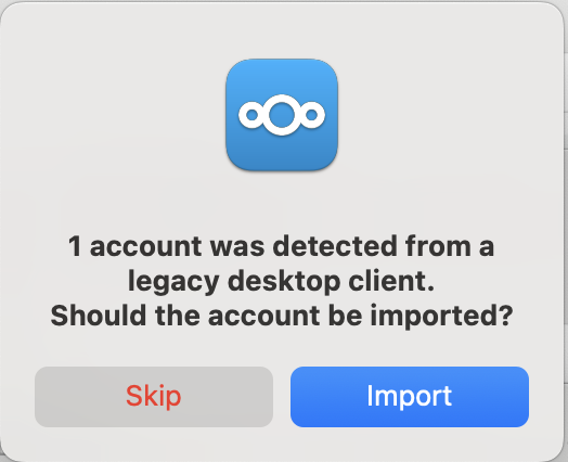

Bei der ersten Aktivierung des Nextcloud-Clients unter Mac OS Monterey wurde ich gefragt, ob ich die Einstellungen von Owncloud importieren möchte. Das habe ich dummerweise bejaht, denn nun startet der Nextcloud-Client nicht mehr und quittiert den Start, dass er von der ownCloud abgemeldet wurde und ich nun einen Link im Browser öffnen solle. Der Browser wird aber nicht geöffnet und den Link kann man auch nicht kopieren.
Eigentlich wäre die Owncloud ohnehin unnötig, da die neue Cloud bei Hetzner als Nextcloud läuft und ich ohnehin alle Sachen neu hochladen muss. Nur: Wie komme ich da nun raus?
Ich habe schon den Nextcloud-Client gelöscht und den Mac neu gestartet und den Nextcloud-Client anscheließend neu installiert. Aber er versucht sicht weiterhin mit der alten Cloud zu verbinden.

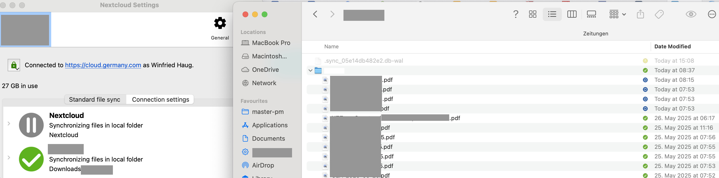

Jetzt klappt auch der Sync nicht mehr..
Im Oberverzeichnis ist alles grün.. im Client auch aber die Files fehlen selbst wenn man das manuell wieder startet…
Im Logfile steht auch er hätte aktuell nicht aktuelles, das findet man aber nicht in der Gui selber sondern oben in der Kopfliste…

Also es liegt NICHT an den Rechten, denn in den Ordnern liegen andere Dateien, die exakt die gleichen Rechte habe, wie die neuen vorhanden Dateien.
Es wäre schön, wenn du nicht ins Blaue “irgendwas” schreibst was mit dem Problem nichts zu tun hat.
Basis von MacOS ist FreeBSD als ein Unix und auf der shell sehe ich direkt die entsprechenden Rechte. Wenn in einem Ordner einzelene Files NICHT sychronisiert werden bei gleichen Rechten ist die KEIN Problem des Betriebssystems.
So um dir das zu beweisen, so sieht es aus:
13024 -rw-r–r–@ 1 local-user staff 6668188 May 31 06:22 xxx-2025-05-31.pdf
14440 -rw-r–r–@ 1 local-user staff 7389666 Jun 2 09:52 xxx-2025-06-02.pdf
Alle Files bis auf die letzte werden sychronisiert.

Wenn man da einmal ja gedrückt hat landet man in einer Schleife aus der man nicht rauskommt. Das ist ein schlampig programmierter Programmcode nix anderes.
Daher ist (1) nicht mehr nutzbar, weil die nextcloud.cfg erstellt wurde.
Die meisten werden intuituv hier auf Ja drücken, man will ja migrieren und denkt nicht daran … man schließt sich selber aus.

Dann sieht man sowas:
Mit Skip hat man die Chance alles korrekt aufzusetzen, bei Import hängt man dann auch und kann nicht die Verbindung aufsetzen. Bei so einem Dialog am besten NICHT Import drücken.

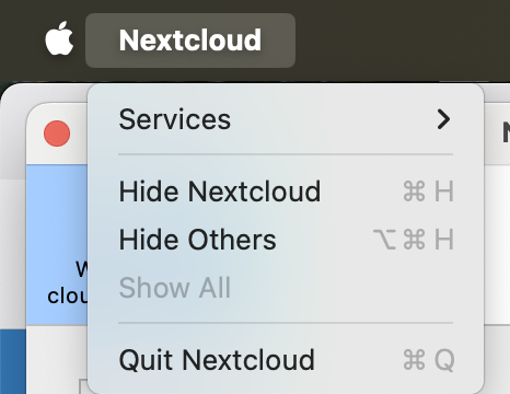

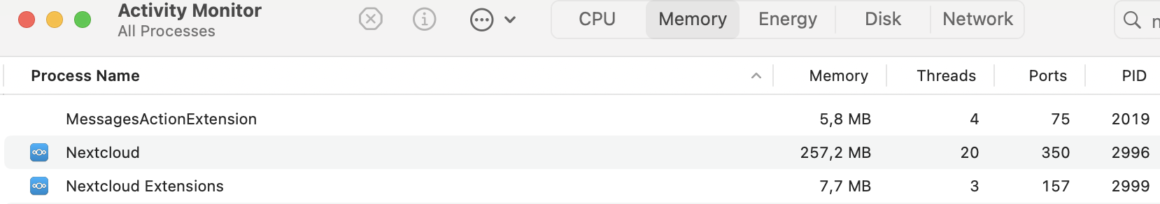

(1) im Aktivity Monitor Nextcloud und Nextcloud-Extensions Task abbrechen (force quit)
Nach Nextcloud suchen und die beiden Tasks mit dem blauen Logo (PID liegen nah zusammen)
