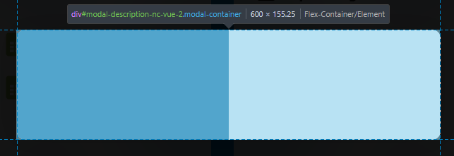

Moin zusammen,

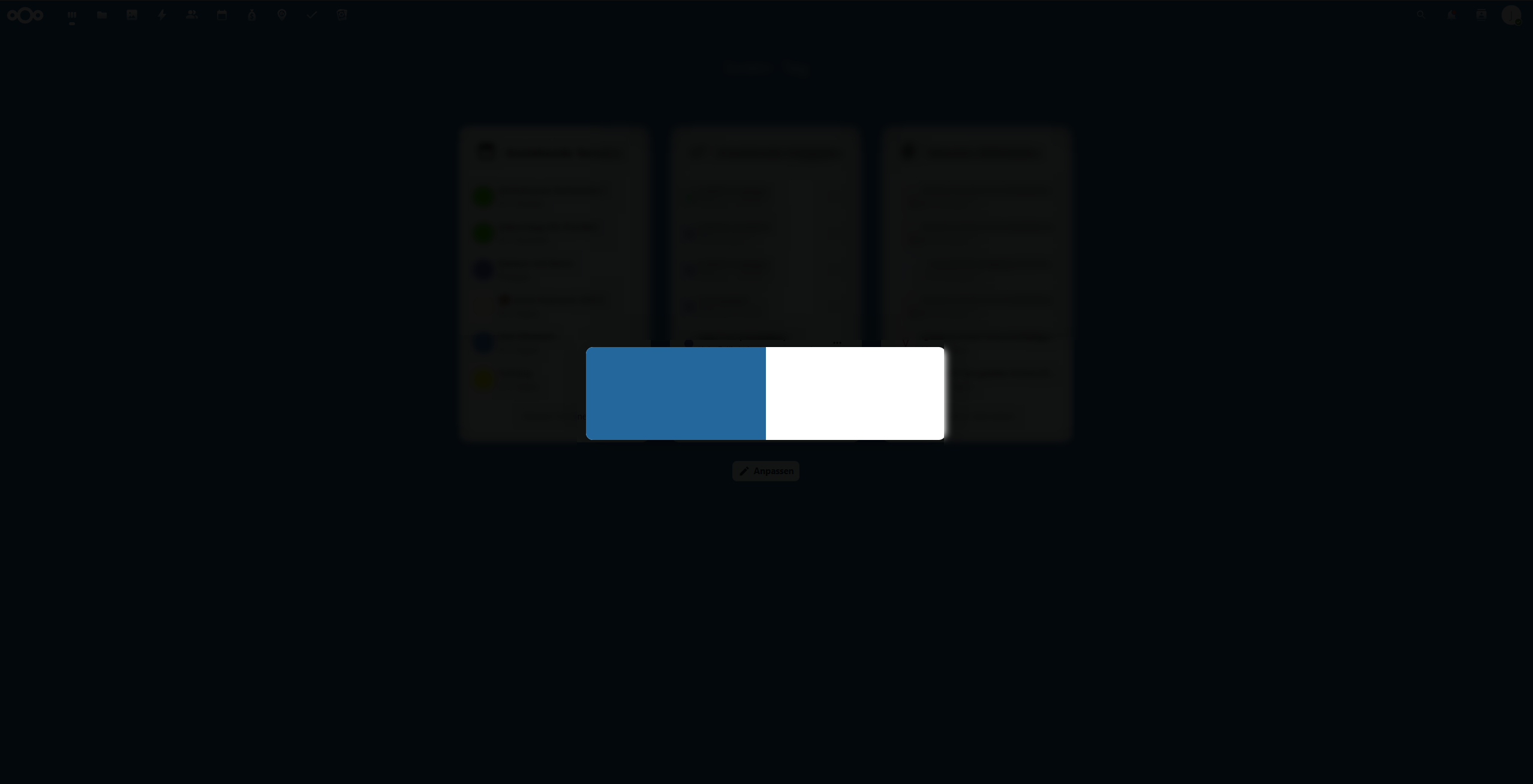

nachdem ich so eben das Update auf NC32 durchgeführt habe und der Updater ohne Fehlermeldungen durchgelaufen ist, habe ich ein Problem, sobald ich mich auf der Weboberfläche einlogge.
Ich bekomme ein blau-weißes Bild angezeigt, welches ich nicht wegklicken kann.
Hat jemand eine Idee was das ist und wie ich es wieder weg bekomme?
Aus dem Bauch raus würde ich sagen, dass das der firstrunwizard ist. Evtl. kannst du den einfach deaktivieren über occ
Ok, danke für die Idee.
Ich habe den Code-Schnipsel zum deaktivieren gefunden, allerdings nicht, wo genau ich das reinschreiben muss. Kannst du mir da einen Tipp geben? Danke
occ config:app:set --value false firstrunwizard wizard_enabled
Auf der Kommandozeile deines Ubuntu-Servers. occ ist ein PHP-Skript, das im Kontext des Webserver-Benutzers (www-data unter Ubuntu) ausgeführt werden muss.
Der vollständige Befehl würde dann so aussehen: (Pfad zu deinem Nextcloud-Ordner entsprechend anpassen.)
sudo -u www-data php /pfad/zur/nextcloud/occ --value false firstrunwizard wizard_enabled
Alternativ kannst du die App auch komplett deaktivieren:
sudo -u www-data php /pfad/zur/nextcloud/occ app:disable firstrunwizard
Siehe auch: Using the occ command — Nextcloud latest Administration Manual latest documentation
Vielen Dank!
Mit
habe ich es deaktiviert bekommen.
