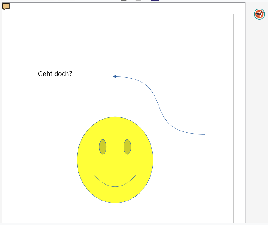

Und, verbindest Du mal richtig, auch mehrere Ideen?
Das was Du kannst, soweit bin ich auch gekommen.
Versuch es mal mit den Connector (Verbinder): https://help.collaboraoffice.com/6.2/de/text/simpress/02/10100000.html
