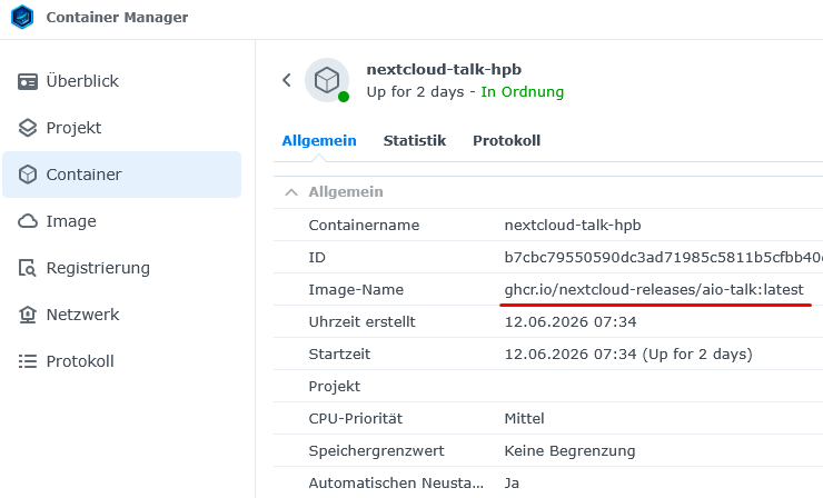

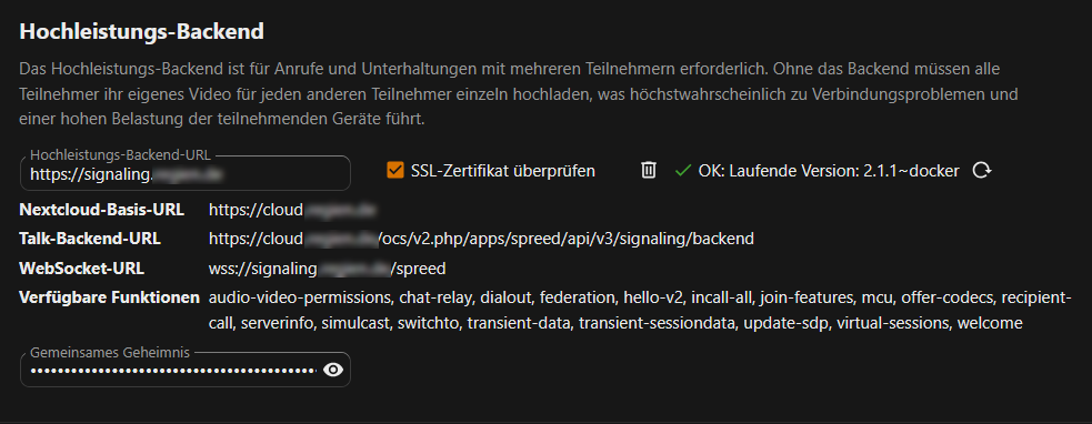

Talk ist wirklich nicht einfach auf der Synology zu installieren, da Du dort noch einen Docker fĂŒr das Hochleistungs-Backend benötigst. Besser ist es darauf zu verzichten.

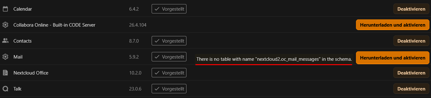

Auf meiner Testinstanz habe ich versucht die Mail-App zu installieren und bekam den folgenden Fehler:

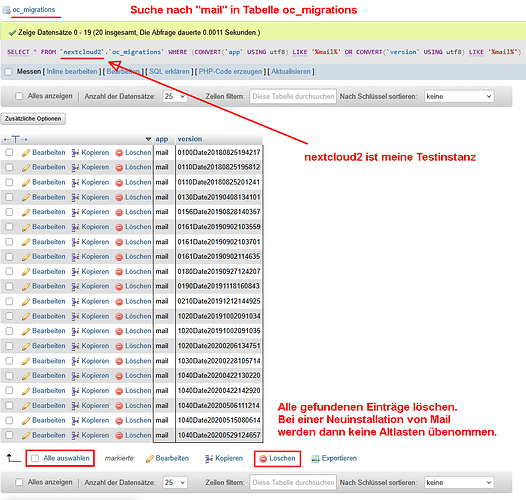

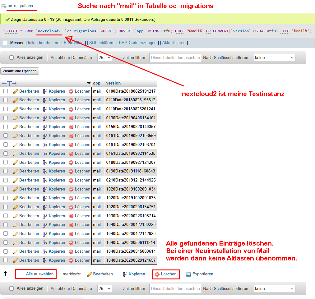

Meine Lösung bestand darin, die MigrationseintrÀge in der Datenbank zu löschen und danach konnte die Mail-App erfolgreich installiert werden.
