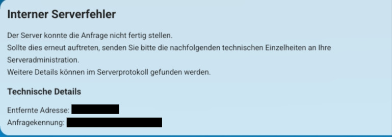

und öffentlich (public) freigegebene bookmark ordner können nicht in Android browsern (3 Geräte getestet) geöffnet werden:
short log:
    "reqId": "9uCZ9rjeGm5GRHfxxxx..",
    "level": 3,
    "time": "2026-03-30T12:43:41+00:00",
    "remoteAddr": "84.60.74.xxx",
    "user": "--",
    "app": "index",
    "method": "GET",
    "url": "/index.php/apps/bookmarks/public/FAfuxxxx,
    "scriptName": "/index.php",
    "message": "OCA\\Bookmarks\\Controller\\TagsController::__construct(): Argument #3 ($userId) must be of type string, null given",
    "userAgent": "Mozilla/5.0 (X11; Linux x86_64; rv:149.0) Gecko/20100101 Firefox/149.0",
    "version": "32.0.6.1",
    "exception": {
        "Exception": "TypeError",
        "Message": "OCA\\Bookmarks\\Controller\\TagsController::__construct(): Argument #3 ($userId) must be of type string, null given",
        "Code": 0,

Confirmed and fixed. The next release will have the fix. Thank you for reporting.

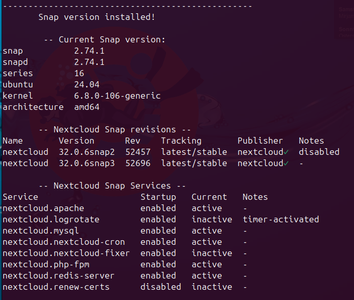

ich benutze die app seit ich die snap verwende. hat einwandfrei funktioniert bis ca. 32.0.6, dann fingen die public share issues an.
hat noch einwandfrei funktioniert bis
$ sudo snap install nextcloud --channel=32.0.6snap1

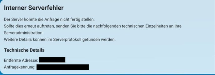

procedure:
  • go to bookmarks in NC UI
  • navigate to bookmarks sub-folder
  • got to ...menu select share
  • copy share link
on Android device
  • gp to android browser
  • enter share link
see issue
Das public share Problem habe ich wie gesagt bereits behoben. Interessant wären jetzt noch Reproduction steps für Probleme 1 und 2 von @S_Schnitzer
