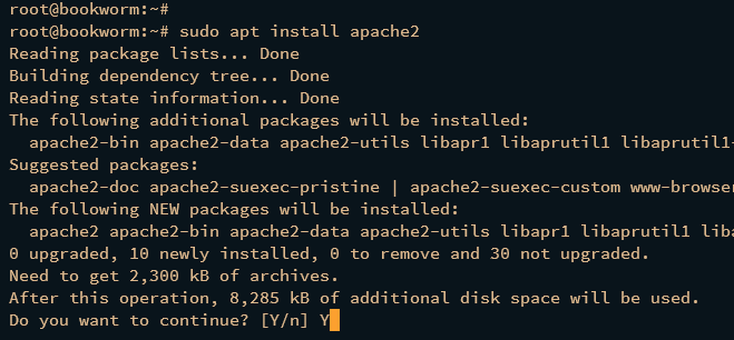

ich habe diese gebrauchsanleitung abgearbeitet.
kann bitte jemand dieses entsprechend ergänzen.
