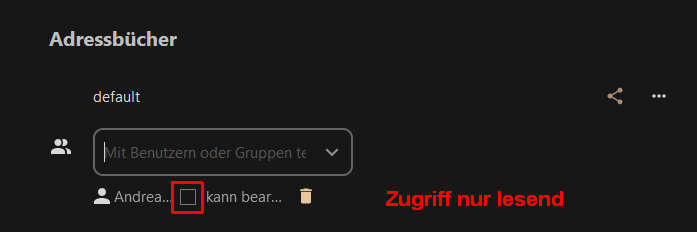

So weit wäre das nun kein Problem, jedoch scheitere ich an der Hürde mit den Schreibrechten.
Keiner der Mitarbeiter soll mit seinem Handy in den freigegebenen Kontakten herumfurwerken dürfen sprich: Alle erhalten lediglich Lesezugriff.
Ich habe schon diverse Tips bekommen das ich mit Kreisen arbeiten solle oder einen fiktiven Benutzer anlegen soll den man in den Kreis mit aufnimmt und dann das Telefonbuch freigibt, aber alles was ich bisher probiert habe endet damit das ich im Handy z.B. einen Benutzer verändere (Andreas → Andreasss) und die Veränderung zeigt sich umgehend auf dem Nextcloud Server im Browser.
Muss ich noch etwas nachinstallieren damit ich Benutzern oder einzelnen Gruppen etwas detaillierter Nutzerrechte freischalten kann oder gibt das System so etwas womöglich gar nicht her?
