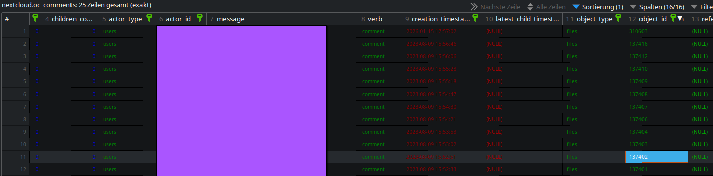

Nun habe ich ein paar Bilder (25 jpg’s) in der Photo-App, die ein User vor längerer Zeit mal mit Kommentaren versehen hat.
Um jetzt nicht tausenden von Bildern durchsuchen zu müssen, wo denn diese Kommentare sind, habe ich mit HeidiSQL in die Datenbank-Tabelle oc_comments geschaut und dort listet er mir auch schön die 25 Kommentare auf und ordnet sie einer object_id zu.
Wo kann ich denn nachschauen, welche object_id zu welchem Dateinamen gehört?
Würde die Bilder gerne rausfiltern können…

Aus dem Bauch raus müsste das der fileid aus oc_filecache entsprechen. Kannst du da mal schauen?
Nein, leider nicht. Die object_id ist bei mir 6-stellig - die file_id fängt bei 1 an und endet bei 44.872
Hab grad mal geschaut, bei mir passt das den IDs
SELECT * FROM `oc_comments` c INNER JOIN `oc_filecache` fc ON c.object_id = fc.fileid WHERE object_type = 'files';
Danke, mit der Query hat es geklappt, auch wenn bei mir eine Fehlermeldung dazu ausgespuckt wurde. Vielleicht muss ich mal das Format der indices überprüfen…
