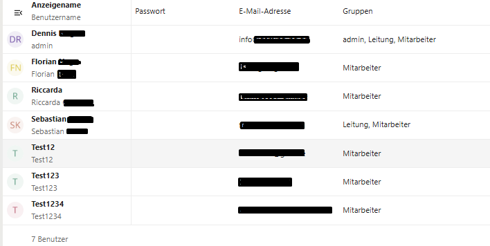

Ich habe ein kleines Problem. Ich habe 2 Gruppen erstellt. Leitung und Mitarbeiter
Die Leitung(Gruppe) kann den Ordner “Test” nicht für die Gruppe Mitarbeiter teilen und Mitarbeiter (Gruppe) kann den Ordner Test nicht für die Leitung teilen.

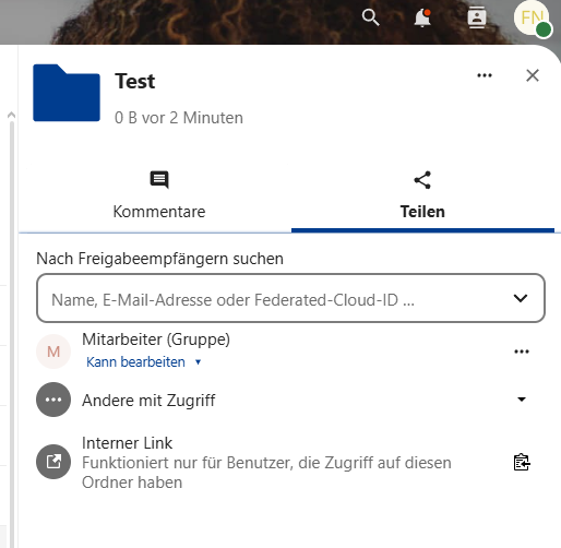

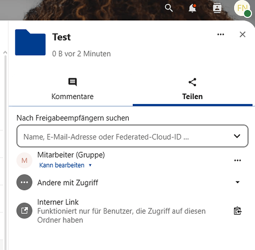

User Account hat den Ordner Test angelegt und kann die Gruppe Leitung nicht hinzufügen aber Mitarbeiter
Admin Account kann den Ordner für Mitarbeiter und Leitung freigeben:

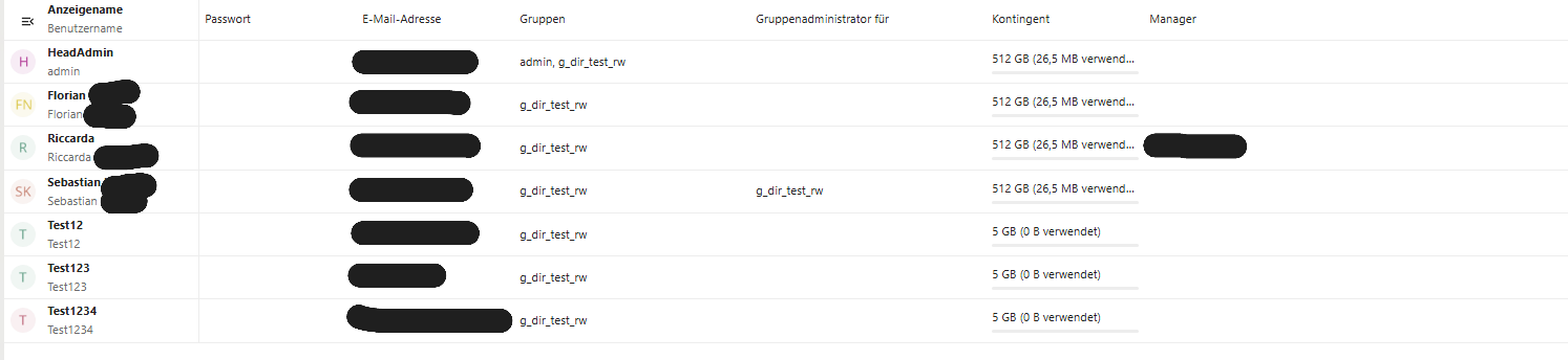

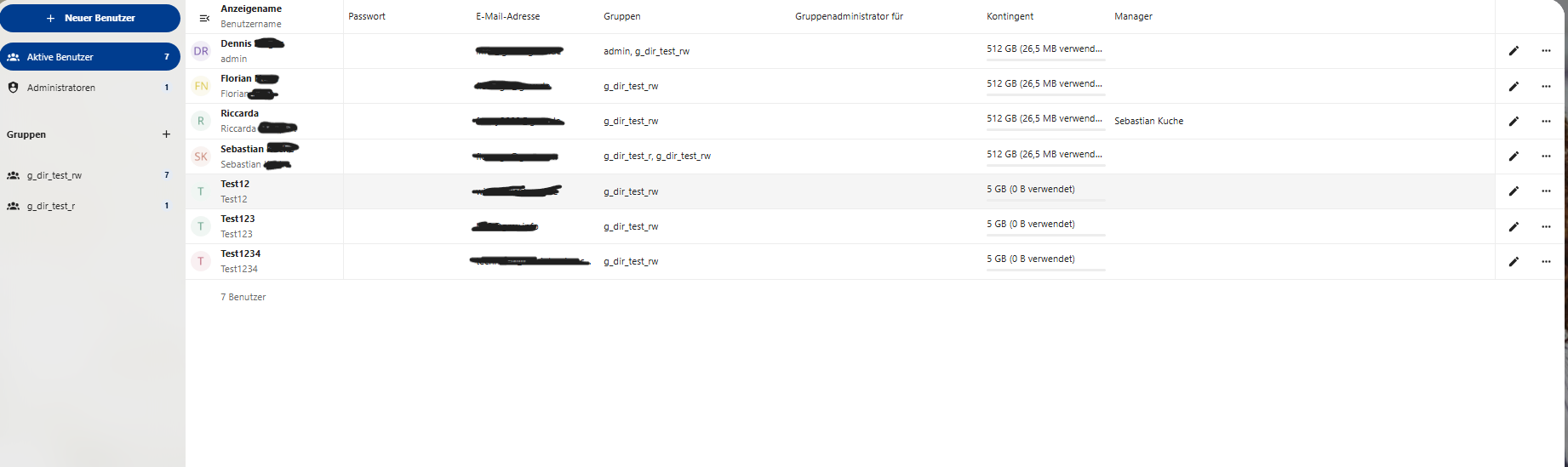

Account und Gruppenübersicht:
Also es ist ein Managed Nextcloud von IONOS (kein VPS oder FTP Zugang vorhanden)
Es würde keine externen Ressourcen eingebundet.
Der Ordner liegt direkt bei Nextcloud und ist nirgends wo eingebunden ( Kein Google oder Dropbox.
Ich kann den Ordner Test über den Account Mitarbeiter für jeden Einzelfreigeben die Gruppe Leitung haben. Aber nicht die Gruppe Leitung nur einzeln.

So wie ihr gerade die Ordnerberechtigungen erstellt (plant) sind Probleme vorprogrammiert.
In den Logs steht es auch drin. “Es soll ein Ordner erstellt werden der bereits existiert” Warum ist die Frage:
Du teilst den Ordner “Test” mit der Gruppe “Mitarbeiter” und der Gruppe “Leitung” das klingt erstmal nicht schlimm. ABER. Ich finde es nicht gut, weil du ZWEI Nutzer hast die in der Gruppe “Leitung” Mitglied sind und zusätzlich noch Mitglied in der Gruppe “Mitarbeiter”. Die Nextcloud versucht zweimal den Ordner “Test” irgendwie zur Verfügung zustellen. Es kann sogar sein, dass das klappt und alle Nutzer sehen plötzlich die Ordner “Test” und “Test1” und ihr wisst nicht wo das aufeinmal her kommt. Jetzt kommt ein Nutzer auf die Idee und löscht den Ordner “Test1” und plötzlich verschwindet der Ordner “Test” gleich mit oder ist nur leer. Das habe ich auch schon bei jemanden gesehen. :index_pointing_up:
Das Teilen mit der Gruppe “Leitung” wäre in ihrem Fall überflüssig, weil alle in der Gruppe “Mitarbeiter” sind.

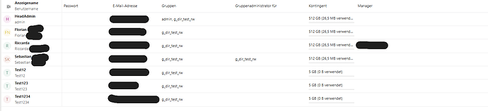

In ihrem Beispiel bekommen alle die Gruppe “g_dir_test_rw”
Oder planen sie die Gruppen mit anderen Namen. Testen Sie das mal.

Vielen Dank für die Rückmeldung,
Also darf ein Benutzer keine Doppel Gruppe habe? Hab ich das richtig verstanden ?
Ich würde nämlich eigentlich das so haben:
g_dir_test_rw ( Alle Mitarbeiter )
g_dir_test_r ( Leitungsebene) geht um die ganzen Berechtigung für Nextcloud Verwaltung
admin ( Chef )
Das ist derzeit der Ist Stand ) 22.06 02:10 Uhr

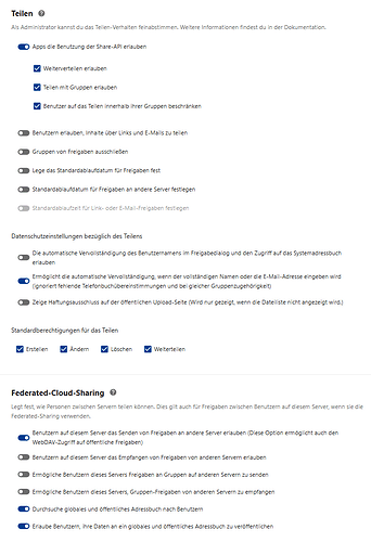

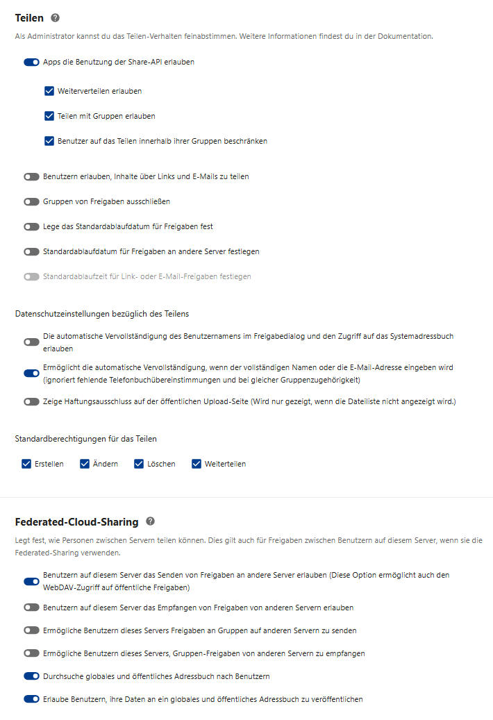

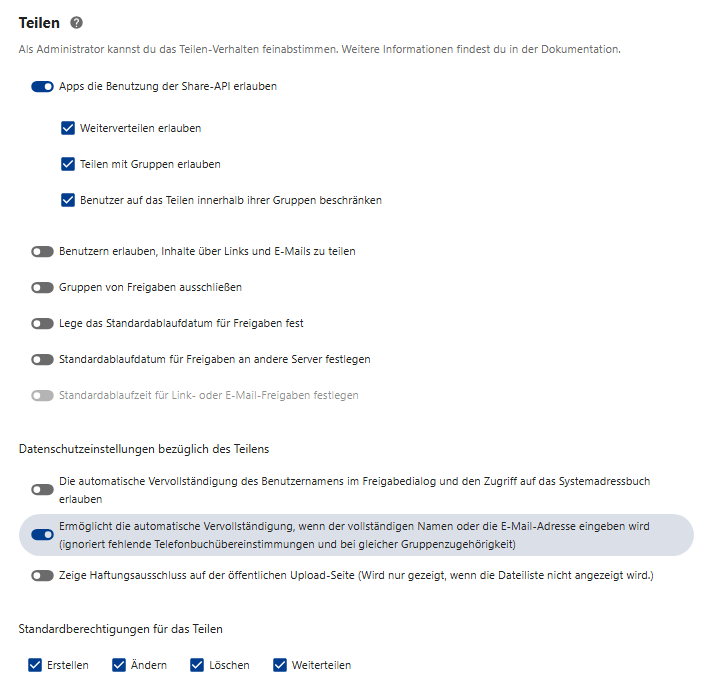

Prüf mal index.php/settings/admin/sharing
Das sind unsere Einstellungen
Wenn du den Haken bei:
“Benutzern das Teilen innerhalb ihrer Gruppe beschränken”
entfernst, dann hast dein gewünschten Effekt, dass auch deine Nutzer, die nur in der Gruppe “Mitarbeit” sind, etwas mit der Gruppe “Leitung” teilen dürfen.
Das ist zwar keine Lösung nach meiner Herangehensweise, aber probiere es mal aus.
Wer lesen kann ist klar im Vorteil :see_no_evil_monkey:
Das hat das Problem gelöst vielen Dank
