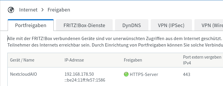

Eingestellt ist aktuell folgendes:
Versuche mal zusätzlich noch Port 80 zu öffnen und and den Server weiterzuleiten. Gemäss Doku wird der benutzt, um die Zertifikate via HTTP Challenge zu beziehen/erneuern:
