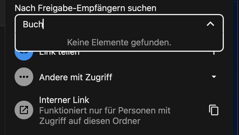

Kann Ordner nicht für Gruppe freigeben
Ich habe eine neue Gruppe erstellt:
Buch
Dann habe ich einen neuen Ordner erstellt:
Buch
jetzt möchte ich den Ordner Buch für die Gruppe Buch freigeben,
sodas jedes Buch-Gruppen-Mitglied alle Rechte am Ordner Buch hat.
Leider kann ich im Ordner die Gruppe nicht auswählen. Sie wird einfach nicht angezeigt.

Hast Du mal im Eingabefeld der Freigabe “Buch” eingegeben?
Die Gruppe muss mindestens ein Mitglied beinhalten, bevor sie als Auswahl angezeigt wird.
Leider funktioniert es nicht:
Die Gruppe Buch hat 2 Mitglieder, sollte also gefunden werden.
Ich habe es nicht getestet (nutze auch eine ältere NC-Version), aber Groß-/Kleinschreibung ist identisch mit dem Gruppennamen?
es spielt leider gar keine Rolle. Unter /settings/users werden alle meine Gruppen angezeigt. Bei der Zuweisung / Versuch einer Zuweisung einer Gruppe zu einem Ordner, werden nicht alle Gruppen gefunden, egal ob groß oder Kleinschreibung . Scheint mir ein Software-Problem zu sein. Also das die Suchanfrage bei der Zuweisung anders - bzw. in meinem Fall nicht funktioniert.

Dankeschön. Habe jetzt einen ersten Lösungsansatz. Habe dem entsprechenden User alle Gruppen entzogen und neu zugewiesen. Das funktioniert erstmal soweit. Das mit den Gruppen beschränken schau ich mir gleich mal an. bei mir steht da bisher gar nicht drin…
