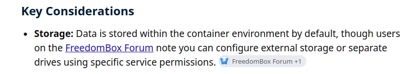

Das kommt davon, wenn man irgendwelche Containerlösungen verwendet, statt den Nextcloud-Server nativ aufzusetzen. Wenn ich (der natürlich keine Klicki-Bunti Freedombox hat) das richtig interpretiere, dann führt die FreedomBox die Nextcloud in einem von Podman verwalteten Container aus, mit den damit verbundenen zu erwartenden Einschränkungen*.
Mögliche Lösung: FreedomBox forum → [SOLVED] Nextcloud accessing SSD
PS: und bei deiner Konfiguration wäre das FreedomBox Forum wohl auch der passendere Ort für deine Frage gewesen.
