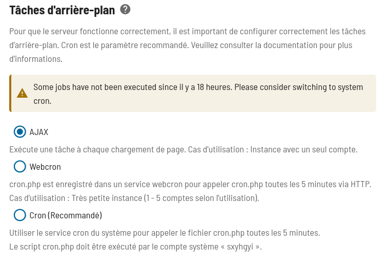

Concernant le cache jâignore si dans mon cas il est prĂ©fĂ©rable dâutiliser cron. Je suis le seul utilisateur, cron se met en marche toutes les 5 min, ça me semble bcp, jâutilise Nextcloud uniquement pour mes contacts et agenda :

Je veux bien essayer dâactiver cron.
Est-il possible de modifier les 5 minutes? par exemple, toutes les 6 heures ?

Il faut regarder ce qui est configuré dans le fichier de conf du nextcloud Tu auras toujours des avertissements mais que tu peux ignorer sans soucis !
Oui câest toi qui le configure dans le cron mais tu peux mettre toutes les heures câest bien sachant que la plupart du temps lâexĂ©cution de la tache cron est instantanĂ©e donc ça bouffe pas vraiment de ressources.
Il nây a rien de configurĂ© dans le conf.php, rien qui fasse rĂ©fĂ©rence au cache. Je nâai que les basiques, genre adresse serveur db, login, path vers data etc.
Pour cron, je ne vois pas oĂč modifier la valeur. Lâinterface admin me dit : toutes les 5 minutes.
Bon et lĂ je ne sais plus quoi faire :
