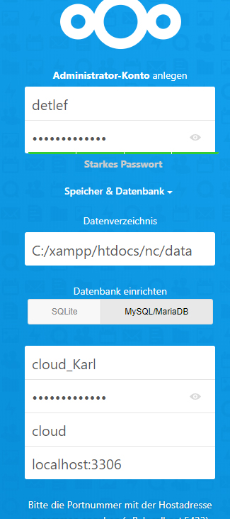

hallo j-ed
wenn ich die installation starte werde ich doch aufgefordert fĂŒr die nextcloud ein Administartorkonto anzulegen. Um genau diesen User handelt es sich
hier die dazugehörige Maske
