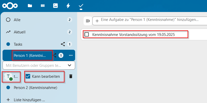

  • Adminansicht
  • aufgrund der Kürze des Feldes (nur bei der Darstellung) beginne ich Listen mit “Name”
  • “Person 1” ist hier Benutzerkennung “test” (kann bearbeiten) zugewiesen
  • “Aufgabe” siehe rechte Seite

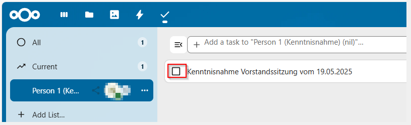

  • Benutzeransicht
  • Benutzer ist zuvor oben auf “Tasks” gewechselt
  • Benutzer muss nur den Haken setzen
