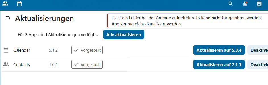

Ich kann die Calendar und Contacts App nicht mehr aktualisieren
Hallo.
Meine Nextcloud lÀuft bei All-Inkl.
Aktuell habe ich die Version Nextcloud Hub 10 (31.0.6), PHP 8.3.21.
Ich kann seit Kurzem die Calendar App (aktuell Version 5.1.2, Aktualisierung auf 5.3.4 wird angeboten) und die Contacts App (aktuell Version 7.0.1, Aktualisierung auf 7.1.3 wird angeboten) nicht mehr updaten.
Klicke ich auf “Aktualisieren”, dann kommt die Fehlermeldung:
"Es ist ein Fehler bei der Anfrage aufgetreten. Es kann nicht fortgefahren werden.
App konnte nicht aktualisiert werden. ".
Leider werde ich aus den Logs nicht schlau und wĂŒrde da Hilfe benötigen.
Kann mir jemand helfen, das zu lösen?

Das sind die 3 LogeintrĂ€ge, die entstehen wenn ich auf “Alles aktualisieren” klicke:
[no app in context] Fehler: sink must not be a boolean
	GET /index.php/settings/apps/update/contacts
	von 185.209.xxx.xxx von Martin um 28.06.2025, 09:09:50
[no app in context] Warnung: Can not create a temporary file in directory /www/htdocs/w0119/temp/. Check it exists and has correct permissions
	GET /index.php/settings/apps/update/calendar
[PHP] Warnung: fopen(/www/htdocs/w0119/temp//oc_tmp_pfqTOUbhwlby9t6oV0S6eivD.tar.gz): Failed to open stream: Permission denied at /www/htdocs/w0119/next.ter.com/lib/private/TempManager.php#54
Ich habe jetzt schlicht mal ĂŒber Filezilla geguckt, was mit dem temp Verzeichnis los ist.
Es stand auf “644”. Habe es geĂ€ndert auf “777” und sofort konnte ich die 2 Apps aktualisieren.
Jetzt habe ich 2 Fragen: Ist die “volle” 777er Berechtigung fĂŒr das temp Verzeichnis richtig und sicher? Und warum ĂŒberhaupt konnte sich das Ă€ndern? Ich habe nĂ€mlich keine Änderungen an irgendwelchen Berechtigungen vorgenommen.
