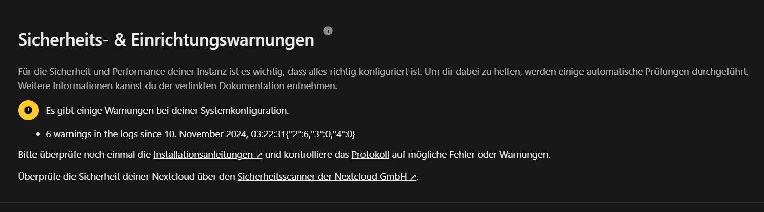

Das sind die ĂŒbrigen Fehlermeldungen:
ich muss nurnoch herausfinden was mit den protokollen ist.
Da aber ansonsten alles mit Proxmox auf anhib 1A funktioniert hat verbleibe ich dabei
die 6 “Warnungen” sind keine “Fehler”
 die bekommst du wohl weg, wenn du das Loglevel deiner Instanz entsprechend anpasst.

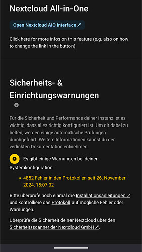

Sind jetzt ĂŒbrigens ĂŒber 4000 Warnungen weil das antivirenprogramm ClamAV von Nextcloud ĂŒbel an ausrasten ist
Ich habe das lösen können indem ich als grundbasis proxmox benutze und dort einfach Nextcloud all in one in einer VM laufen lasse
 LĂ€uft 1a bis auf die fast 5000 fehlermeldungen wegen dem antivirenprogramm
Next Cloud scheint aber generell ein Problem mit dem Datum zu haben dass nie stimmt obwohl die timezone richtig eingestellt ist
da brÀuchten wir wohl ein paar detaillierte Fehlermeldungen aus dem Log
Das sind Solche fehlermeldungen und davon ĂŒber 4000

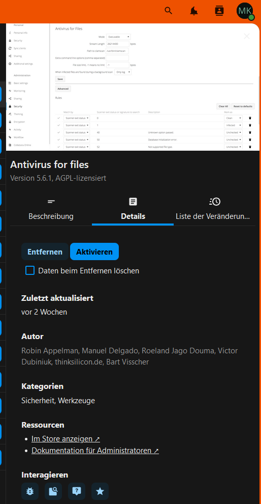

Sieht so aus als Kann der Antivirus nicht aus meine Daten zugreifen. Ich schau mal ob ich den dazu bringen kann den den SMB Ordner zu Ignorieren
Die Fehler verschwinden nicht sie werden nur ausgeblendet
der hat exakt die Probleme mit deinem SMB-Laufwerk
Fehler sind Fehler und Warnungen sind Warnungen. Warnungen kannst du im Prinzip vernachlÀssigen.
Fehler haben ein anderes Kaliber
Ich habe das einfach mal Deaktiviert, mal sehen ob es etwas bewirkt
