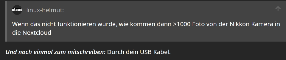

Und noch einmal zum mitschreiben: Die Nextcloud App wurde von mir nicht manuell gestartet und lÀuft seit Wochen im Hintergrund!
Wenn das nicht funktionieren wĂŒrde, wie kommen dann >1000 Foto von der Nikkon Kamera in die Nextcloud -

Und noch einmal zum mitschreiben: Durch dein USB Kabel.
Also reicht das USB Kabel sĂŒdlich von Hamburg bis nach NĂŒrnberg?
Die Frage ist doch nicht wie die Bilder auf das Tablet kommen sondern vom Tablet in die Nextcloud (Server in NĂŒrnberg).
Warum du dich da so auf das USB Kabel fixiert hast -
