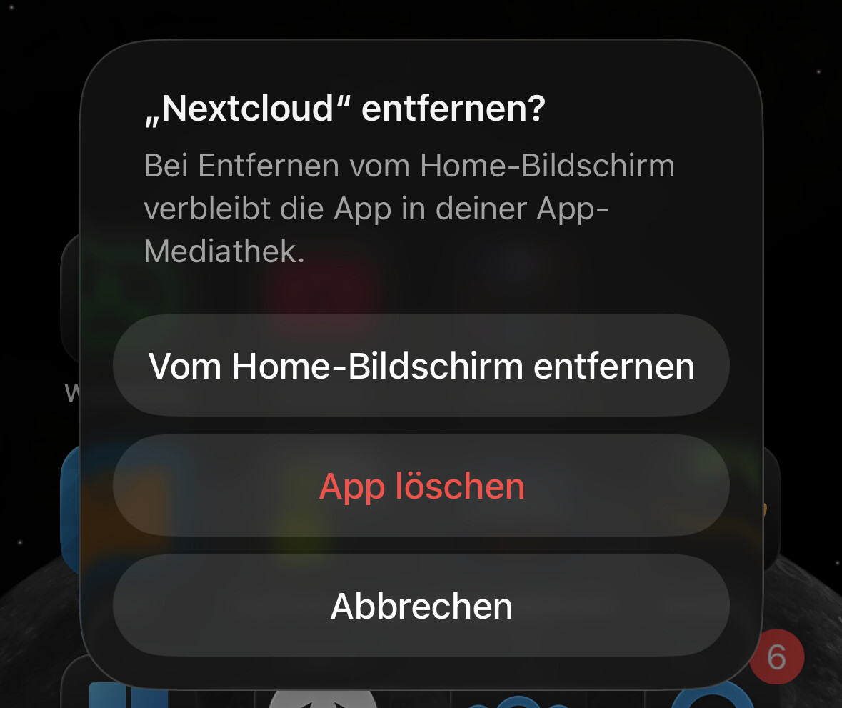

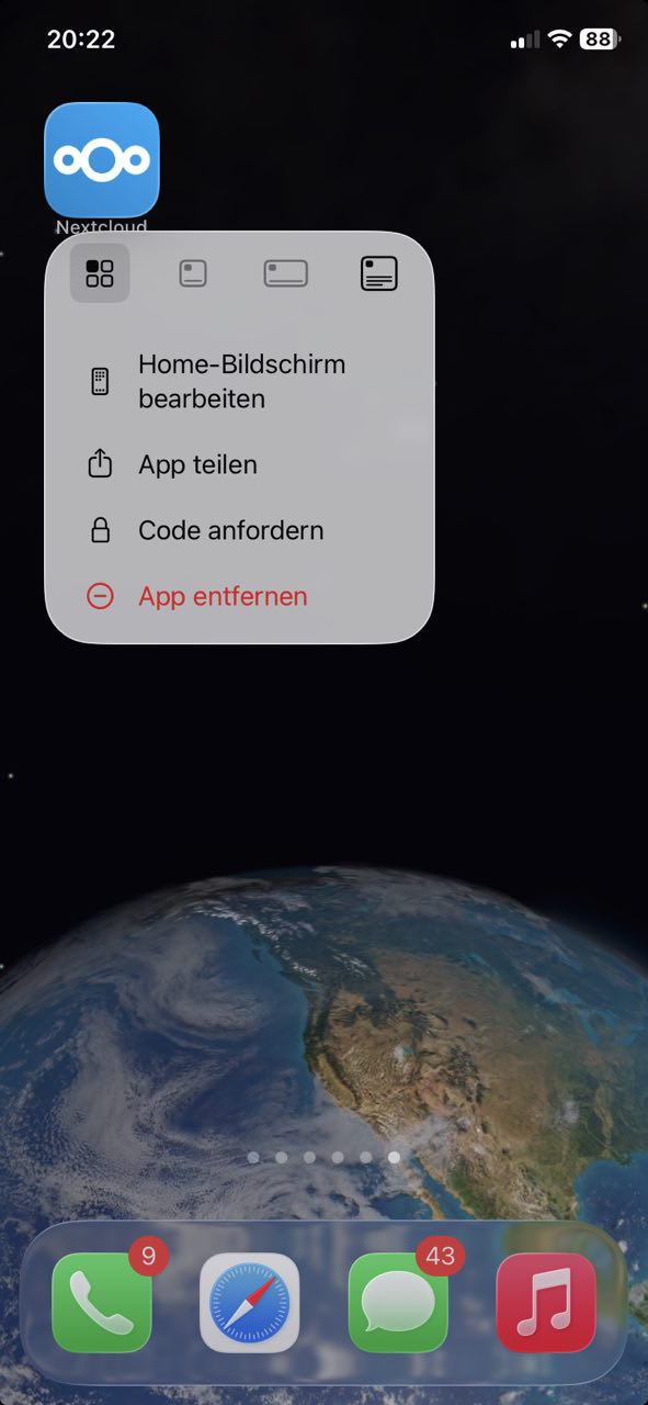

Ich habe alles mögliche versucht die App mit allen zugehörigen Daten zu löschen. Mir gelingt aber nur die “App zu entfernen” (siehe Bild) . “App löschen” wird da nirgends angezeigt.

SysKeeper hat mir entscheidend geholfen! Die App musste nicht nur entfernt, sondern gelöscht werden (siehe Bild). Das “App entfernen” reicht nicht!
Wenn der Menüpunkt “App löschen” nicht zur Verfügung steht muss man diesen aktivieren.
Das geht unter IOS 26.1 über Einstellungen → Bildschirmzeit → Beschränkungen → App-Installationen & Käufe → Apps löschen → erlauben.
Dann App löschen und neu installieren und das Problem war bei mir gelöst.
