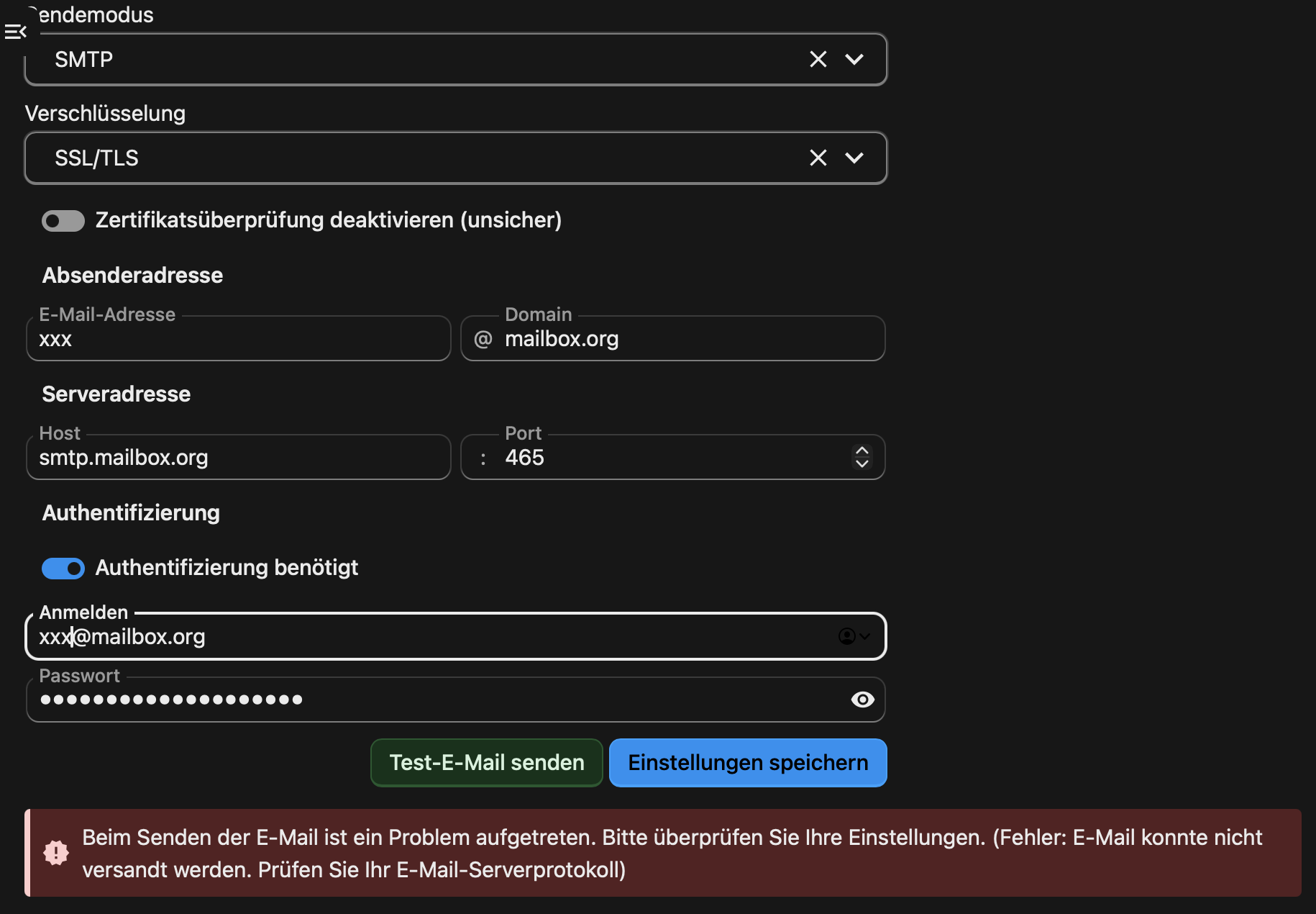

meine Nextcloud läuft jetzt seit ein paar Wochen auf meinem Pi5 so weit. Habe allerdings noch ein paar offene Fragen. Ich habe einen Account bei Mailbox.org und bekomme den einfach nicht eingebunden im Admin Konto. Das sieht dann so aus:
Weiß nicht woran das liegt. Auf allen anderen Geräten klappt es.

Versuche mal STARTTLS mit Port 587 in den SMTP-Einstellungen:
der andere Port klappt leider auch nicht. In den Logs steht dazu:
RuntimeExceptionE-Mail konnte nicht versandt werden. PrĂźfen Sie Ihr E-Mail-Serverprotokoll
Failed sending test email: E-Mail konnte nicht versandt werden. PrĂźfen Sie Ihr E-Mail-Serverprotokoll
TransportExceptionConnection could not be established with host “127.0.0.1:25”: stream_socket_client(): Unable to connect to 127.0.0.1:25 (Connection refused)
Sending mail to "Array ( [xxx@mailbox.org] => Admin ) " with subject “Test der E-Mail-Einstellungen” failed

Es sieht danach aus, als wĂźrde die Mail-App einen lokalen SMTP-Server suchen.
Achte auf die Maileinstellungen des “Admin”-Kontos, die werden für SMTP ebenfalls herangezogen, z.B. für Systemmeldungen per Mail.
Hast Du mal versucht, eine Telnet-Sitzung zum Mailserver von der Befehlszeile aus zu starten, wie es im von mir oben verlinkten Tread beschrieben ist?
Ich versuche das ja gerade im Admin Konto zum laufen zu bekommen. Gibt doch nur in den Grundeinstellungen die email Einstellungen, oder Ăźbersehe ich da etwas?
Deinen Link hab ich mir angeschaut, nur weiß ich nicht was ich da machen soll? Apple Mail etc funktionieren ja.
