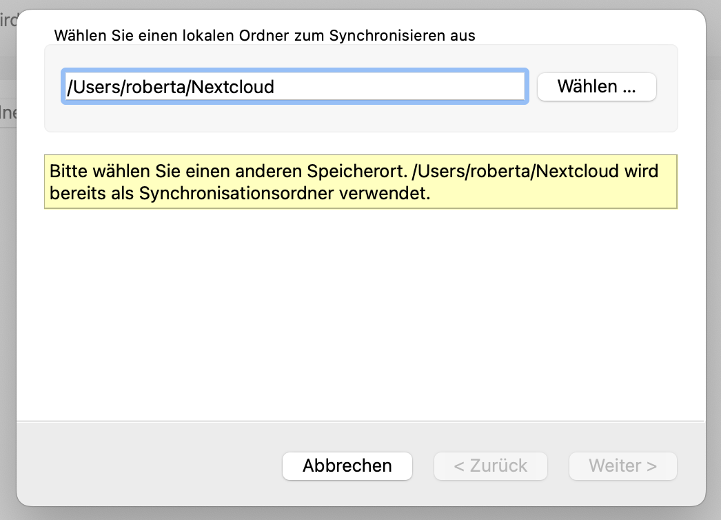

Leider kann ich nach dem update den client nicht mehr mit meinem existierenden Synchronisationsordner verbinden. Wenn ich das versuche kommt die Meldung:
"bitte wählen sie einen anderen speicherort xxx wird bereits verwendet“
Wie kann ich das fixen?
Ich möchte den existierenden Ordener nicht löschen, da der alte client anscheinend scon mehrere Tage nicht synchronisiert hat und ich befürchte dann Daten zu verlieren. Außerdem müsste ich ca. 500 GB erneut herunterladen.
