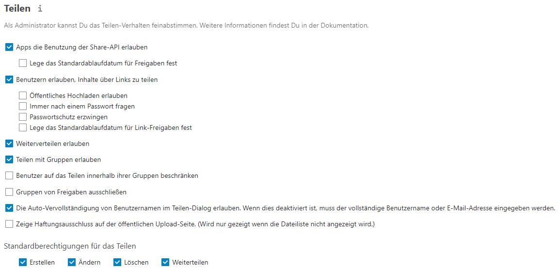

Es ist nicht mehr möglich ein Adressbuch mit anderen Nutzern aus der Gruppe zu teilen, ich verstehe nicht wo mein Fehler liegt. :roll_eyes:
Hier ein auszug der Verwaltung Teilen einstellungen:
1
Sobald ich einen Namen in das Freigabefeld eingeben, drehen sich der Kreis aber nichts passiert.
Siehe Bild
2

Was habe ich schon gemacht:
  • die API-Freigabe-Option ist aktiv
  • die Nutzer sind sogar in der gleichen Gruppe, obwohl das nicht nötig wären, denn
  • die Option, dass Sharing nur ein der gleichen Gruppe geht, ist aus
  • “Gruppen von Freigaben ausschließen” inaktiv
  • Freigaben std.-mäßig akzeptieren: aktiv
Cron steht auf Ajax.
