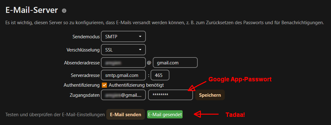

Wenn du bei Google die 2FA aktiviert hast, was ich natĂŒrlich hoffe, musst du ein sogenanntes App Passwort erstellen, was du anstelle des Google Passwort fĂŒr die Authentifizierung hier eintragen musst.
Das habe ich auch so gemacht, aber bekomme trotzdem diesen Fehler.
Normaler Weise verwende ich in der Nextcloud keine Gmail-Adressen. Da ich den von @leachimus genannten Weg mit dem App-Passwort noch nicht kannte, habe ich es nun bei mir nachvollziehen können.
Ich hatte vorher tatsÀchlich den selben Fehler wie @Stefan_Saegesser mit dem normalen Passwort.
Im Anschluss ist es wichtig erst einmall alle ‘mail_*’ EintrĂ€ge in der config.php zu entfernen und die Nextcloud im Browser mehrmals zu aktualisieren oder den Browser-Cache zu leeren.
Danach alle EintrÀge mit dem App-Passwort neu eintragen und testen.
